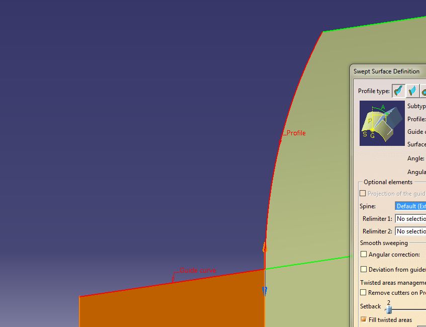

Guten Tag,
Ich möchte ein Profil entlang einer Guide-curve laufen lassen, dabei allerdings Profil als auch guide tangentenstetig an angrenzende Flächen anschließen.
siehe Bild
Quasi das was im Multi-section-surface möglich ist, nur eben ohne das zweite Profil.
Oder was im Sweep mit referenz-surface möglich ist nur eben mit beiden tangentenstetigen anschlüssen anstatt mit nur einer.
Erfüllt irgend eine Funktion in Catia diese Ansprüche ?
vielen Dank schonmal

wenn ich dich richtig verstanden habe, kannst du die Guide-curve auf deiner angrenzende Flächen erzeugen.(Sweep mit referenz-surface)
Gruß Uwe

das kann der Adaptive Sweep. Aber der ist nicht so ganz einfach. Da ist eine Multisectionsurface mit Guides und Tangenten einfacher.

wenn der Übergang des GUIDES sauber tangential ist (deutlich besser als die maximale GSD-Toleranz von 0,5°) und die Profilkurve bzw. die entsprechende Fläche ebenfalls eine gute Übergangsqualität zur umgebenden Geometrie aufweisen, dann sollte es das SWEEP-Kommando auch ohne eine explizite Tangentenbeziehung mit ausreichender Genauigkeit (immerhalb der GSD-Toleranz) schaffen.
Ansonsten gilt wie überall: GAGO (garbage in -> garbage out).
Der ADAPTIVE SWEEP setzt als Profil einen SKETCH, also ein planares Profil voraus und scheint für Dein Beispiel deswegen ungeeignet.

in meinem Beispiel ist genau was du beschreibst gegeben, und der sweep würde dementsprechend auch ohne die Tang-.anschlüsse tangetial in die flächen laufen. Das ist aber eben nur ein kurz aufgebautes Bsp damit ich das Bild machen konnte.
gut dass du das mit dem adaptive-sweep nochmal erwähnst. der fall, das ich ein planares Profil habe, tritt nämlich fast nie auf.
GAGO war was ich von Anfang an befürchtet habe.
Dann wird es in Zukunft wohl weiterhin auf Basteleien ala extrapolate, multisectionsurface, blend und fill rauslaufen.
