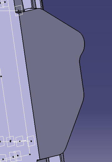

Hallo Forum,
ich habe ein Bauteil mit einer recht aufwendigen Geometrie die Seitenwände sind ebenso geneigt, gibt es eine Möglichkeit diese Kontur in ein neues Part zu übernehmen? Beispiel Dose man macht die Blechdose und benötigt den Ring am Ende im neuen Part des Deckels...
Beispiel meiner Geometrie die ich nicht neu zeichen will..
Mfg TommyCAD

Hallo TommyCAD,
im Sketcher kannst du dir die gewünschte Geometrie projezieren.
Gruß Uwe

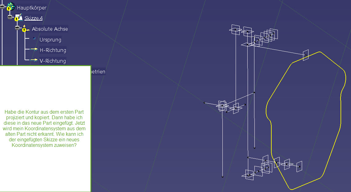

Habe die Kontur aus dem ersten Part projiziert und kopiert. Dann habe ich diese in das neue Part eingefügt. Jetzt wird mein Koordinatensystem aus dem alten Part nicht erkannt. Wie kann ich der eingefügten Skizze ein neues Koordinatensystem zuweisen?

RMT -> Change Sketch Support
Dann wieder alles zuordnen wie eben bei Neuerstellung einer positionierten Skizze.
Es kann allerdings sein, dass Deine Geometrie dann woanders zu liegen kommt. Dann muesstest Du nochmal nacharbeiten.
