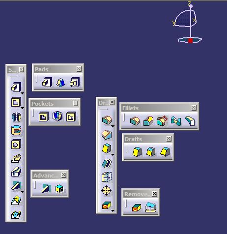

erstellt am: 31. Okt. 2014 15:48    Editieren oder löschen Sie diesen Beitrag!  <-- editieren / zitieren -->   Antwort mit Zitat in Fett Antwort mit kursivem Zitat    Unities abgeben: 1 Unity (wenig hilfreich, aber dennoch)2 Unities3 Unities4 Unities5 Unities6 Unities7 Unities8 Unities9 Unities10 Unities Nur für farahnaz 10 Unities + Antwort hilfreich
Hallo Moe,
wenn Du Dich vornehmlich in einer einzigen Workbench bewegst, kann es auch Sinn machen die Toolbars auf der Arbeitsfläche auszulegen.
Das sieht bei der Solid-Bearbeitung dann aus, wie auf dem Bild.
Tschau,
Joe
