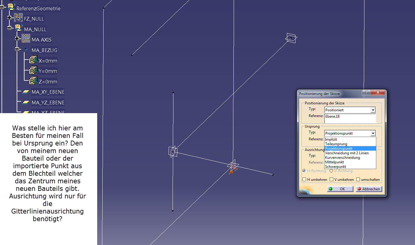

Hallo Forum,
ich habe folgendes Problem ich muss ein Bauteil zeichnen und mittels Parameter verschieben, um es quasi an Ort und Stelle mit den verschiedenen Bauteilen zusammen zu bauen.
Ich habe die Ebenen vom Blechteil in mein part importiert es soll so funktionieren, dass wenn ich den Ausschnitt aus dem Blech verschiebe sich das neue Bauteil mitverschiebt. Ich habe meine Skizze
des neuen Bauteils angefertigt und dann über die Parameter des Blechteils verschoben in X,Y,Z und dann kam der Fehler: "...schneidet sich selbst". Habe gemerkt, dass meine Skizze nicht mehr an dem
entsprechenden Skelett fixiert ist. Keine Ahnung wieso die Skizze die auf dem Skelett festgenagelt ist mit Bedingungen wird auch alles grün angezeigt sich dann verschiebt?
Habe nun 3 mal neu angefangen und auf verschiedene Linien meine Skizze referenziert, allerdings
es gibt immer Fehler, dass sich etwas schneidet oder an sieht am Bauteil das es Bohrungen oder andere Sachen nicht mit verschoben hat. Kann mir jemand helfen wie man das richtig macht was muss ich beachten?
Gruß TommyCAD

Servus,
das ist, ohne das Teil zu sehen, schwierig zu beantworten.
Hast Du mit positionierten Skizzen gearbeitet? Geht der Skizzenursprung mit oder bleibt der wo er ist? Sind die Linien in der Skizze auf die H/V Achsen referenziert oder zeigen die nach "außen" z.B. auf ein Achsensystem.......
Part oder Product? Aktualisiert sich der geänderte Parameter auch wirklich?
Fragen über Fragen...
Kannst Du das Teil/Product mal hochladen?

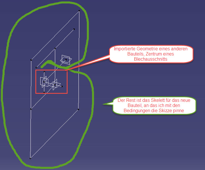

Hallo Vespafahrer,
vermutlich liegts daran, dass ich mit den positionierten Skizzen noch nicht so bewandert bin.
HIer mal ein Screenshot des Skelettes was ich im neuen Part erstellt habe inkl. dem Import aus dem bestehenden Blechpart. Frage was soll ich bei Ursprung und Ausrichtung bei meinem Fall am besten verwenden. Auf was muss ich besonders achten damit es gut geht wenn ich die Skizze an mein Skelett pinne?
MFG TommyCAD

Hallo seit ich alle Skizzen auf einen Projektionspunkt leite scheint es zu funktionieren...
