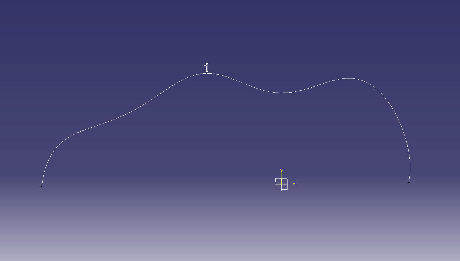

ich hätte da mal ein Problem, auf dessen Lösung ich selbst einfach nicht komme. Und zwar, ist es im Catia möglich, ein Element (z.B. eine Geometrie im Sketcher, siehe Bild) entlang einer anderen Geometrie (Spline, Kreis, o.ä.) um einen bestimmten Wert zu verschieben.
Also wie auf dem Bild zu sehen, möchte ich z.B. die eins entlang des Splines verschieben. Abstand zu Spline soll gleich bleiben.
Andere Variante wäre das ganze im 3D, also nicht in einer Ebene.
Wer was weiß, darf es mir gerne verraten.

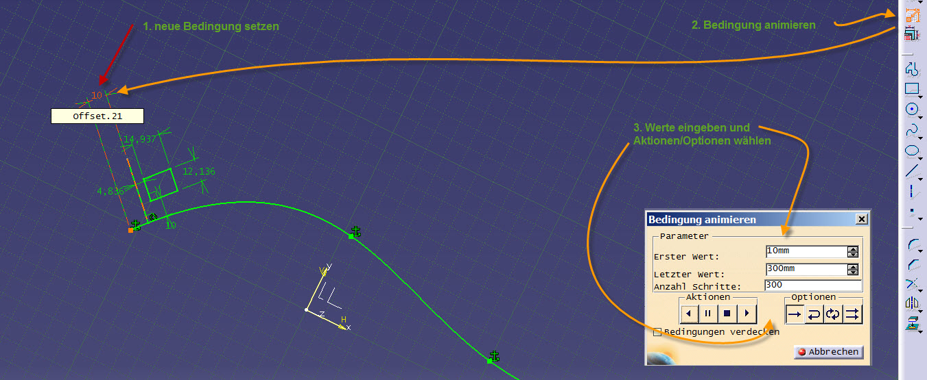

Hallo Ricky,
schau mal das Beispiel an. Einfach die Normale mit der Maus verschieben.

Evtl. so wie im Bild mit Knopf?
