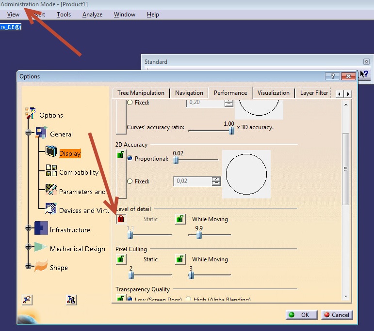

Hallo Geimende,
folgendes Problem habe ich in der MAN-Umgebung (und in anderen vielleicht auch:
Ich bin im Admin-Modus angemeldet habe aber bei manchen Optionen keine Zugriffsrechte (Rotes Schloss, Siehe Bild)
Wie kann das sein, bzw. wo lässt sich das ändern?
Danke im voraus
RSchulz

das kann natürlich gewollt sein, wobei sich mir der Hintergrund bei einer solchen Einstellung nicht erschließt. Bei mir sieht das Ganze jedenfalls anders aus.
Welches Release+SP setzt ihr ein? Mir ist die MAN-Umgebung jedenfalls nicht bekannt.

ich vermute mal hier wurden Einstellungen "verkettet". Schau mal in der Online Doku nach "Gesperrte Einstellungen verketten".

Hallo Gemeinde,
es steht was in der Doku: Es besteht die Möglichkeit mit 2 Admins zu arbeiten die scheinbar unterschiedliche Rechte haben.
Bei im konkreten Fall gab es 2 Pfade im CATReferneceSettingPath.
Nehme ich einen de beiden weg kann ich wieder ganz normal als Admin ALLE Option bearbeiten.
Hat jemand ein konkreten Anwendungsfall bzw. eine Idee wo man sowas einsetzt?

ja, den habe ich:
Es gibt die Möglichkeit einer Kaskadierung der Einstellungen.
D.h. man kann administrationen "hintereinander" durchführen.
So kann es für eine Firma globale Settings für Deutschland geben, desweiteren lokale für ein Bundesland, wiederum lokale für eine Stadt, für die Abteilung....
Die oberste Kaskadierungsstufe hat alle Macht... die darunterliegende Stufe kann nur noch die Einstellungen ändern und blockieren, welche durch die höhere noch nicht gesperrt wurde und so weiter.
In diesem Fall findet man die Sperrungen, die in der jeweiligen Kaskadierungsstufe durchgeführt wurden mit einem GELBEN Schloß versehen!
