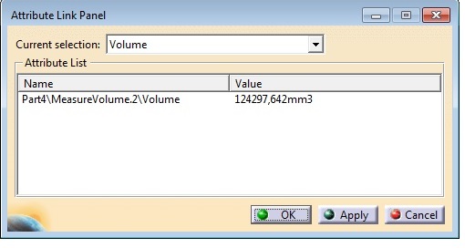

erstellt am: 15. Okt. 2014 13:32    Editieren oder löschen Sie diesen Beitrag!  <-- editieren / zitieren -->   Antwort mit Zitat in Fett Antwort mit kursivem Zitat    Unities abgeben: 1 Unity (wenig hilfreich, aber dennoch)2 Unities3 Unities4 Unities5 Unities6 Unities7 Unities8 Unities9 Unities10 Unities
Hi Bernd,
danke für die schnelle Info, sie lässt sich leicht nachvollziehen.
Wenn ich das Attribut im 3D ausgewählt habe springt es auch direkt wieder in die Zeichnungsebene, leider sehe ich nur den wert in dem Fenster, wenn ich OK sage ist alles wie vorher.
Muss hierfür noch etwas in den Optionen eingestellt werden?

erstellt am: 15. Okt. 2014 13:38    Editieren oder löschen Sie diesen Beitrag!  <-- editieren / zitieren -->   Antwort mit Zitat in Fett Antwort mit kursivem Zitat    Unities abgeben: 1 Unity (wenig hilfreich, aber dennoch)2 Unities3 Unities4 Unities5 Unities6 Unities7 Unities8 Unities9 Unities10 Unities
Hi Bernd,
wenn ich das Attribut dann auch auswälen und nicht nur einfach ok sage bleibt es auch in der Zeichnung.

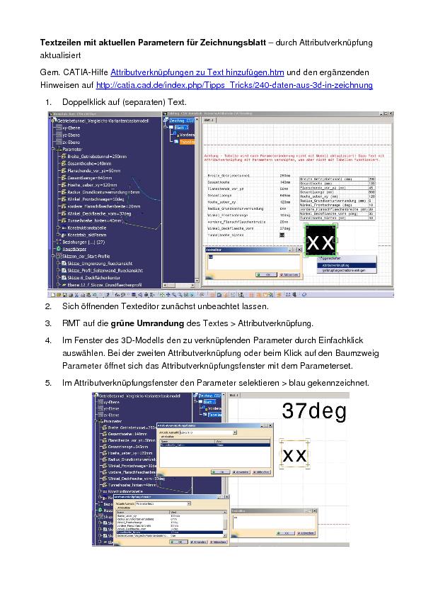

AktParameter_Zeichnungsblatt.pdf
Vielen Dank Bernd für den Hyperlink zu http://catia.cad.de/index.php/Tipps_Tricks/240-daten-aus-3d-in-zeichnung.
Ich hatte mir schon fast "den Arm ausgerissen", um eine Konstruktionstabelle.csv aus aktuellen 3D-Parametern auf der Zeichnung zu aktualisieren. Leider geht die Attributzuweisung nicht für Text in Tabellen, weil dort (bei mir) nicht der zu selektierende grüne Rahmen erscheint.
Die in http://catia.cad.de/index.php/Tipps_Tricks/240-daten-aus-3d-in-zeichnung beschriebene Vorgehensweise, den Text durch =000 zu ergänzen, war bei mir nicht erforderlich. Ein beliebiger Text wird einfach durch Wert und Einheit des Parameters ersetzt.
Weil ich es sonst vergesse, habe ich mir die Vorgehensschritte aufgeschrieben und füge das PDF-Dokument für Interessierte bei.

Servus Kle
Du brauchst den grünen Rahmen in der Tabelle nicht, einfach mit dem Cursor über die Zelle die du gerade editierst -> RMT -> Attributverknüpfung.

erstellt am: 16. Okt. 2014 14:39    Editieren oder löschen Sie diesen Beitrag!  <-- editieren / zitieren -->   Antwort mit Zitat in Fett Antwort mit kursivem Zitat    Unities abgeben: 1 Unity (wenig hilfreich, aber dennoch)2 Unities3 Unities4 Unities5 Unities6 Unities7 Unities8 Unities9 Unities10 Unities Nur für M. Schmidt 10 Unities + Antwort hilfreich
KonstrukttabaufZeichnung.zip
Konstrtab_aktParam_aufZeichnungsblatt.pdf
Original erstellt von bgrittmann:
Servus Kle
Vielen Dank Bernd.
Mit deiner Hilfe konnte ich die Schrittfolge zum Erzeugen einer aktualisierbaren Parametertabelle auf Zeichnungen für Konstruktionstabellen-Variantenkonstruktionen endlich fertigstellen. Vielleicht hilft die ausführliche Beschreibung auch dem Azubi von M. Schmidt.
Mein Testmodell habe als zip ich mit hochgeladen.
