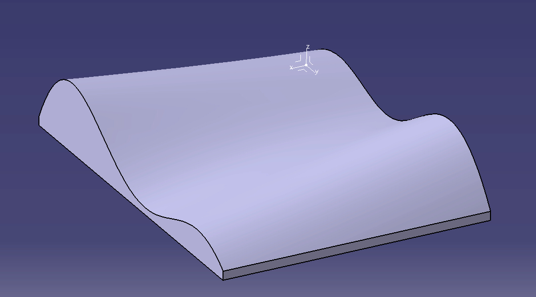

Hallo miteinander,
ich würde gerne einen Spline von einer Fläche ableiten. z.B. von einem multisection part (wie beigefügt). Idealerweise mit einer Hilfsgeometrie, durch welche die X-pos. des Splines jederzeit angepasst werden kann.
wie gehe ich dabei vor?

Du könntest so vorgehen (falls ich dich richtig verstanden hab):
- "Deckfläche" des Parts ableiten
- Ebene parallel zu YZ-Ebene erzeugen
- Ableitung mit Ebene verscheiden
Durch ändern der Position der Ebene erhältst du deinen Kurve.

Hallo Cameo,
du kannst dir in xy einen Sketch mit deiner Hilfgeo erzeugen und diese in Shape auf deine Fläche projezieren oder diese extrudieren und eine Intersection nutzen, wenn ich dich richtig verstanden habe.

Intersection war genau der Befehl, den ich gesucht habe. Danke
Bei der Projektion fängt die Kurve an zu "flattern"
