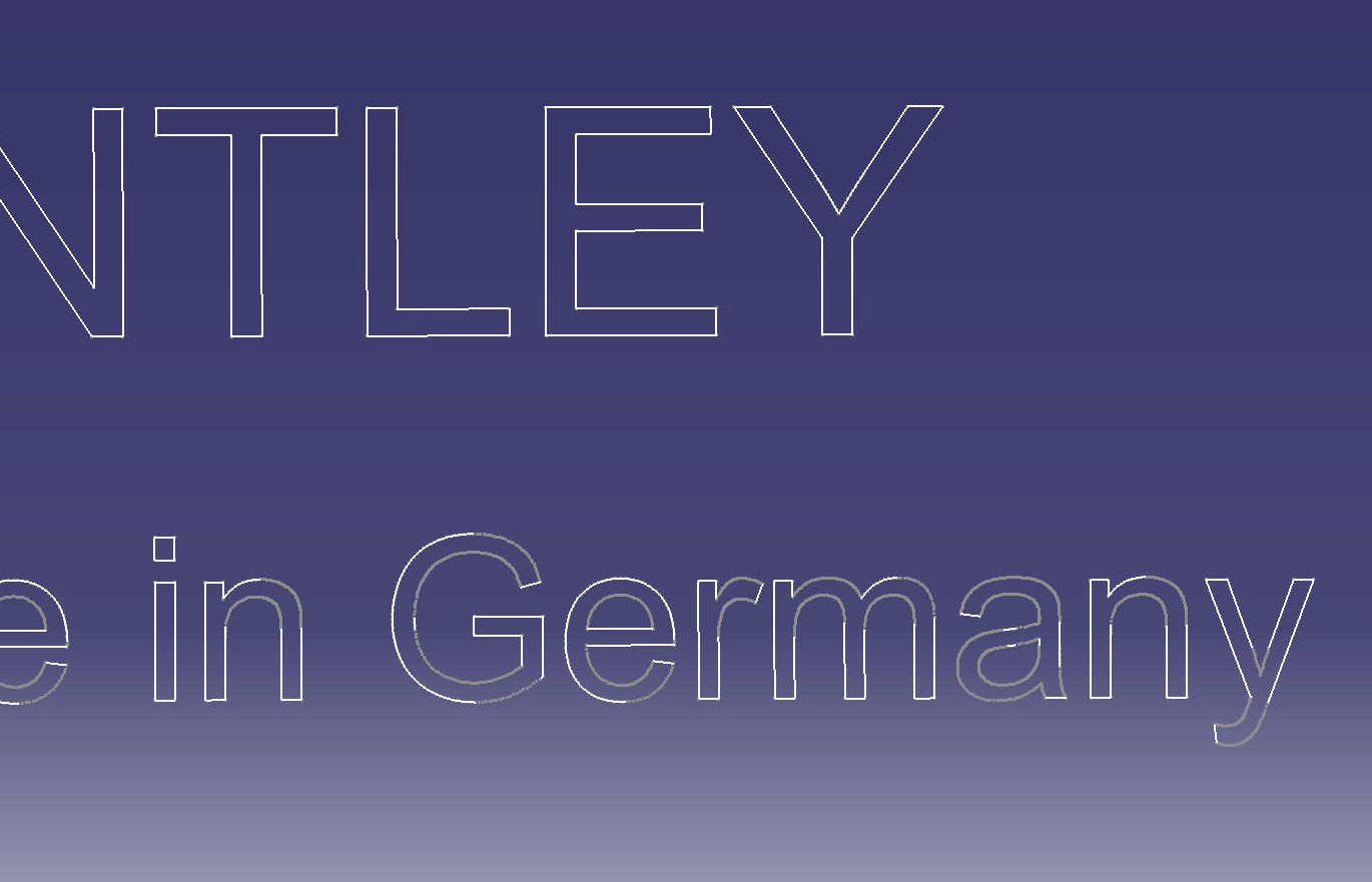

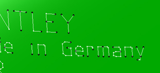

Ich habe mir einen Text über Drawing -> DXF in meine Skizze kopiert. Der Text ist aber mit einer Doppellinie dargestellt. Kann ich in der Drawing einen Schriftstil auswählen mit dem ich einen Text erzeuge der nur mit einer Linie in der Skizze dargestellt wird? Ungefähr so wie auf dem Bild "Text eine Linie.jpg".

Hi Jürgen.
Probier mal eine NICHT-truetype- Schriftart aus.
gruß, Tom

Hallo Tom
Hat funktioniert. Ich habe den Schriftstil "ROM1" ausgewählt und das gewünschte Ergebnis bekommen .
Danke dir
