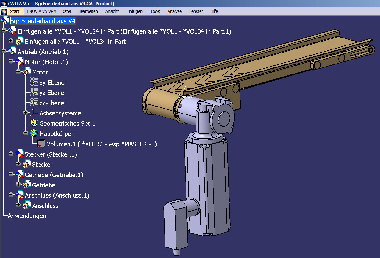

Foerderband_ausV4.zip
Hallo Karl,
bei mir funktioniert folgendes Vorgehen am besten:
1. Neue V5-Baugruppe (Product) erstellen
2. Einfügen vorhandene Komponente iwb_industrietechnik_gmbh_mt-h10-l0300-b050-sfb5f-azr-d90-24-50-v0_1-pu-g.model
3. Einfügen neues Part oder besser neue (Unter-)Baugruppe mit mehreren Parts
4. iwb_industrietechnik_gmbh_mt-h10-l0300-b050-sfb5f-azr-d90-24-50-v0_1-pu-g / *SET1 / VOL
alle *VOL1 bis *VOL34 markieren > sichtbar schalten mit Anzeigen > Kopieren
5. (Normales) Einfügen z. B. alle Körper in ein Bauteil oder besser einzelne *VOL gleich in getrennte Parts einer Baugruppe. Im Beispiel gezeigt an der Baugruppe Antrieb.
6. Nach dem Einfügen kann das V4-Model aus der V5-Baugruppe gelöscht werden.
