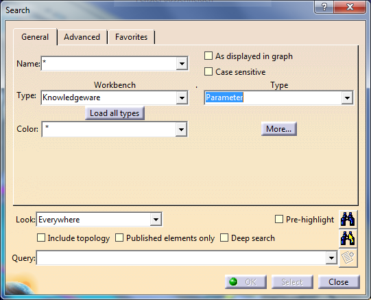

ich habe zwei Fragen zu Parametern:
1. Einige Parameternamen werden in schrägen Anführungszeichen dargestellt und andere nicht (`Parametername` bzw. Parametername). Woran liegt das?
2. Kann ich mir irgendwo alle Parameter anzeigen lassen, die nirgendwo in meinem Modell verwendet werden? Ich habe mitlerweile sehr viele und bin mir nicht sicher, ob ich einige nicht doppelt mit unterschiedlichen Namen erstellt habe.
Vielen Dank!
Die Parameter mit Anführungszeichen enthalten Umlaute  und oder Leerzeichen.
Unter Tools/optionen/Infrastructure/PartInfrastructure im Reiter Display ein Häckchen an Parameter setzen.
Nun werden die von dir erstellen Parameter in einem Parametrischen Set angezeigt.
Gruß Uwe

Kann ich mir von allen Paramtern auch nur die raussuchen lassen, die ich bereits im Modell verwendet habe bzw. die, die ich zwar erstellt aber noch nicht verwendet habe?

Die verwendeten Parameter kannst du über Formeln finden. (Relation Set)
Sonst wüste ich jetzt nichts.

das sollte im Part auch über Tools--> Delete useless elements gehen.

Edit - Search? -> Workbench Knowledge usw. ??
