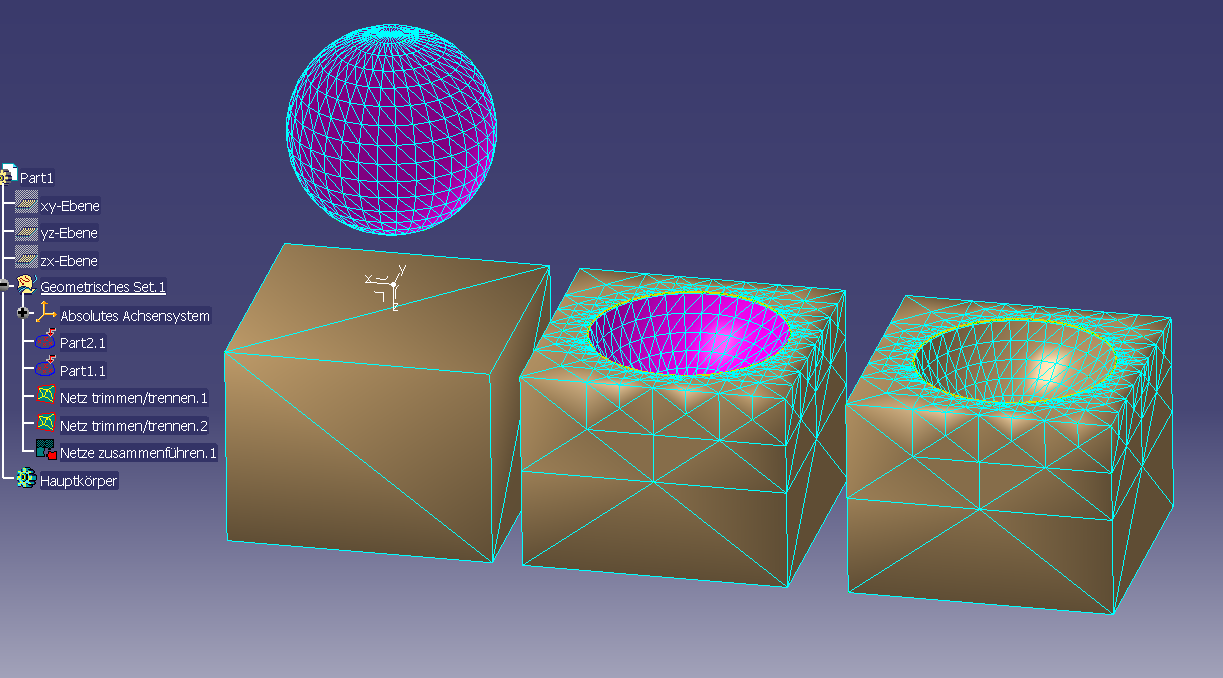

Catiav5R19-stltrennenundvereinigen.CATPart
ich widerspreche mal Uwe;-)
Da dein 3D-Drucker, bzw die 3d-Druck-Software eh' nur das Triangulierte Datenformat versteht,
muss nicht zwingende eine Rückführung( mit der entsprechenden Abweichung zum Original gemacht werden.
Importiere die dein Stl-Datensatz über die Stl-Schnittelle nach Catia
Erstelle dir dann deine Gussform als Block und exportiere sie als Stl oder tesselliere sie direkt in Catia.
Anschliessend trimmst du Gussform zu deinem Scan und umgekehrt.
Rest ist ein Vereinigen der beiden Resultate.
Die im Bsp Datensatz enthaltene Geometrieen sind nachträglich mit dem Kompass verschoben worden.

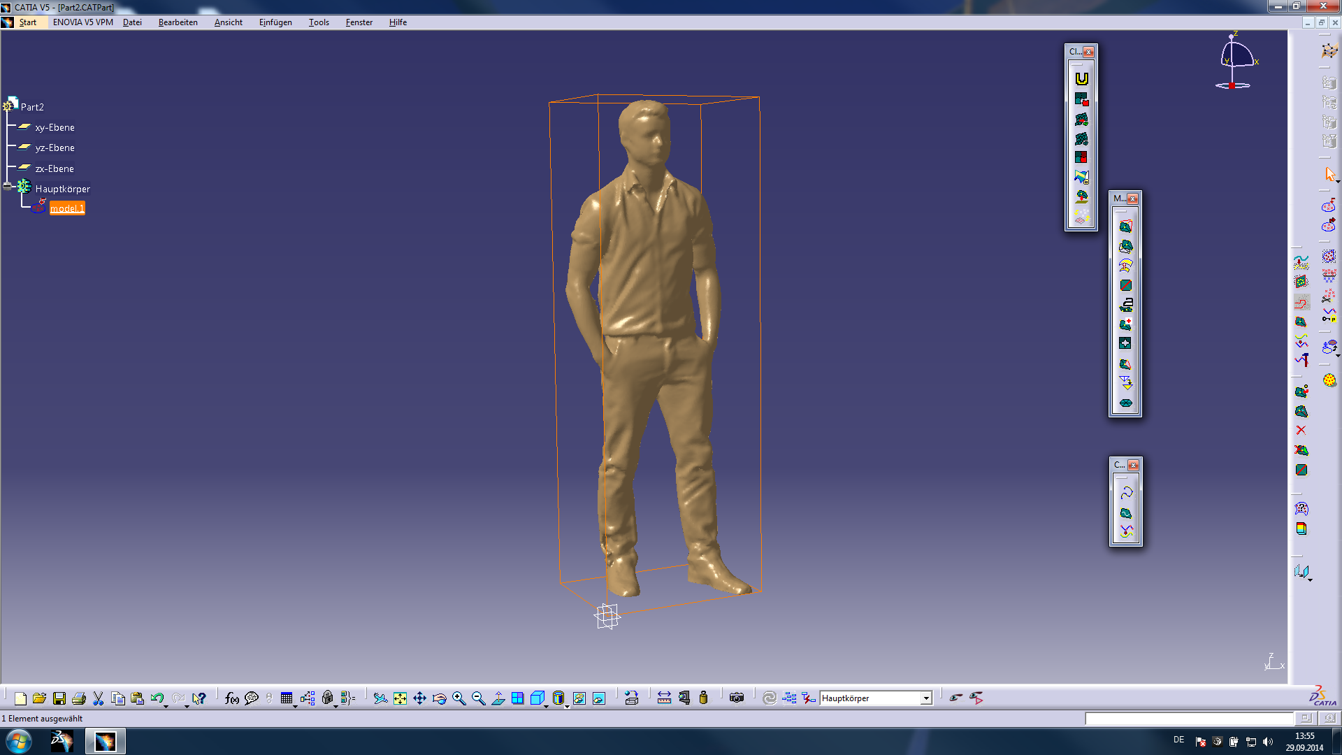

Ich komme leider nicht weiter. Ich versuche Thomas's Anleitung zu folgen. Wie schon oben erwähnt hab ich damit keinerlei Erfahrung. Könntet ihr mir bitte Schritt für Schritt weiterhelfen.
Ich habe die STL Datei mit dem Digitalized Shape Editor geöffnet und bin dann in die Quick Safe Reconstruction Umgebung gewechselt. In einer Part Datei habe ich mir einen Block erstellt und als STL abgespeichert. Richtig soweit? Nun komme ich nicht mehr weiter.
Gruß Dennis

Hallo Dennis,
du kannst kein STL an einem Block splitten. Vielmehr ist mir dergleichen nichts bekannt.
Wenn dann musst du dich im Digitalized Shape Editor nur mit STL-Geometrien begnügen.
Ist halt vom handling sehr bescheiden.
Gruß Uwe

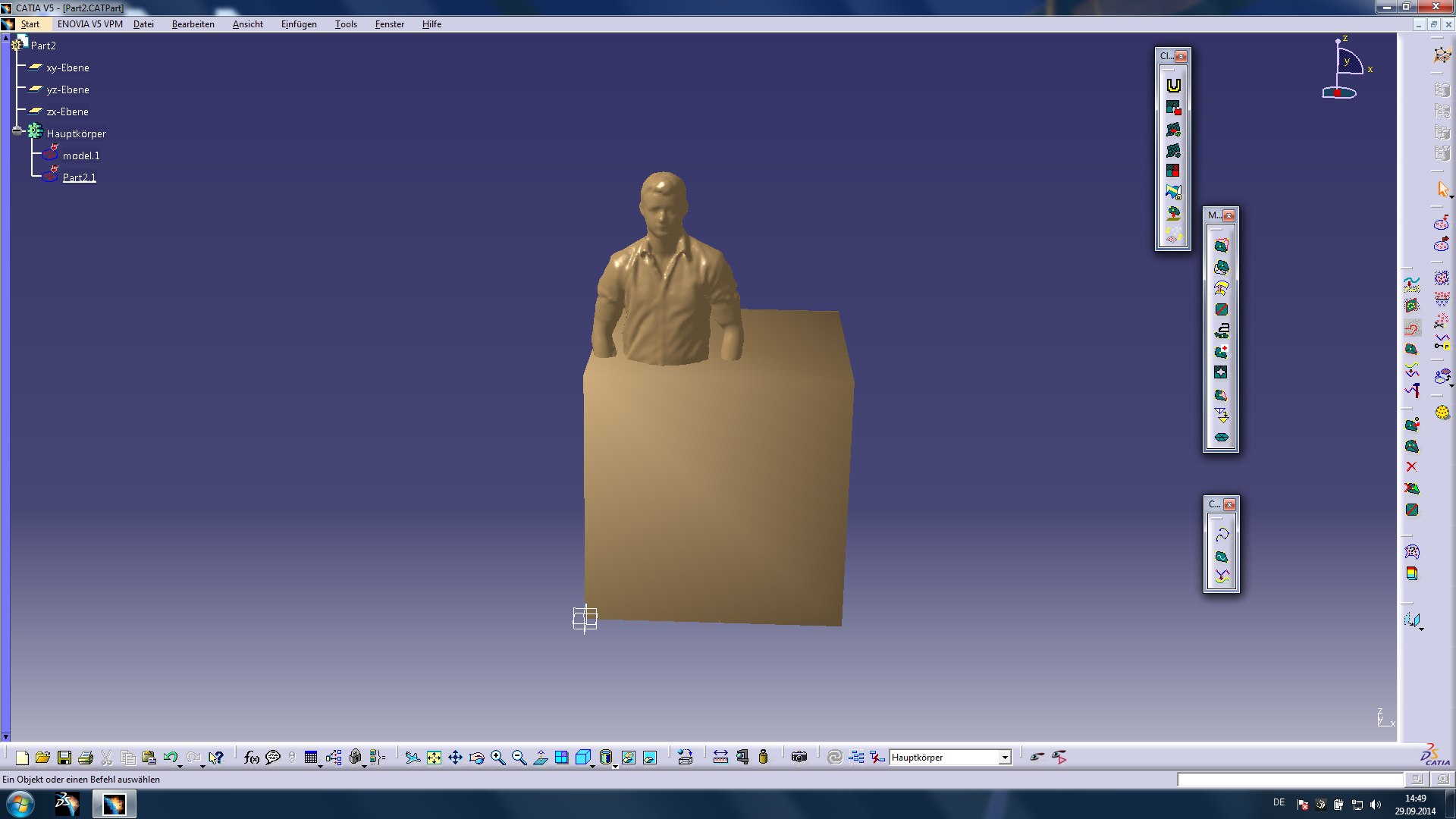

erstellt am: 29. Sep. 2014 14:00    Editieren oder löschen Sie diesen Beitrag!  <-- editieren / zitieren -->   Antwort mit Zitat in Fett Antwort mit kursivem Zitat    Unities abgeben: 1 Unity (wenig hilfreich, aber dennoch)2 Unities3 Unities4 Unities5 Unities6 Unities7 Unities8 Unities9 Unities10 Unities
Ich habe mal ein Screenshot gemacht. Ich muss es doch zuerst schaffen, dass die Oberfläche des Objekts erkannt wird und nicht nur als "Block". Erst dann kann ich weiterarbeiten? Da führt doch dann aber kein Weg an der Flächenrückführung vorbei oder sehe ich das falsch?
Gruß Dennis
moppesle
Beiträge: 3438
Registriert: 28.05.2009
CATIA V5 R19 SP9
WIN 7 64bit
erstellt am: 29. Sep. 2014 14:28    Editieren oder löschen Sie diesen Beitrag!  <-- editieren / zitieren -->   Antwort mit Zitat in Fett Antwort mit kursivem Zitat    Unities abgeben: 1 Unity (wenig hilfreich, aber dennoch)2 Unities3 Unities4 Unities5 Unities6 Unities7 Unities8 Unities9 Unities10 Unities Nur für spodec 10 Unities + Antwort hilfreich
Nicht ganz. Wenn du dir eine Kiste baust, dann kannst du von dieser auch die STL Daten abziehen. Die Kiste muß aber auch STL sein.
Gruß Uwe

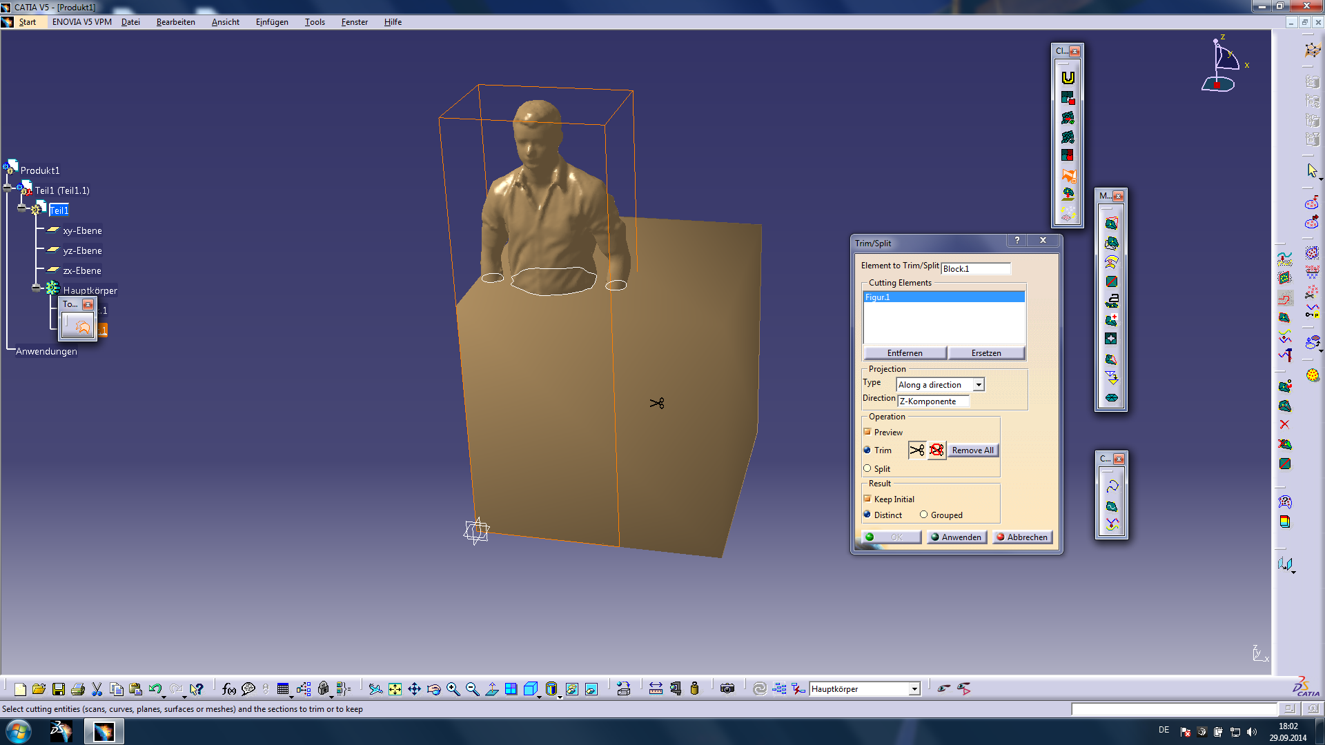

erstellt am: 29. Sep. 2014 14:51    Editieren oder löschen Sie diesen Beitrag!  <-- editieren / zitieren -->   Antwort mit Zitat in Fett Antwort mit kursivem Zitat    Unities abgeben: 1 Unity (wenig hilfreich, aber dennoch)2 Unities3 Unities4 Unities5 Unities6 Unities7 Unities8 Unities9 Unities10 Unities
Mit welchem Tool schaffe ich das? Habe es mit "Trimm/Split" Probiert aber ich schaffe es nur, den oberen Teil der Figur, der aus dem Block herausschaut abzuschneiden und nicht die beiden Bauteile voneinander abzuziehen.
Gruß Dennis
moppesle
Beiträge: 3438
CATIA V5 R19 SP9
WIN 7 64bit
erstellt am: 29. Sep. 2014 14:58    Editieren oder löschen Sie diesen Beitrag!  <-- editieren / zitieren -->   Antwort mit Zitat in Fett Antwort mit kursivem Zitat    Unities abgeben: 1 Unity (wenig hilfreich, aber dennoch)2 Unities3 Unities4 Unities5 Unities6 Unities7 Unities8 Unities9 Unities10 Unities Nur für spodec 10 Unities + Antwort hilfreich
"Trimm/Split" ist schon die richtige. Hier kannst du aber immer nur eine getrimmte Fläche erzeugen da du ja "geschlossene" Elemente hast.
Also einfach nochmal die Funktion ausführen und die gewünschten Flächen selektieren.
Es kommt auch darauf an, welches Element du zuerst selektieren mußt um das gewünschte Ergebenis zu erhalten .
Gruß Uwe

Original erstellt von spodec:
Bist auf dem richtigen Weg ;-) und beim Trimmen gibt es noch das Scherensymbol << Hint: einfach mal mit der Maus drüberfahren und schauen das beim Tooltip so angezeigt wird -hilft enorm (in vielen Funktionen) >>

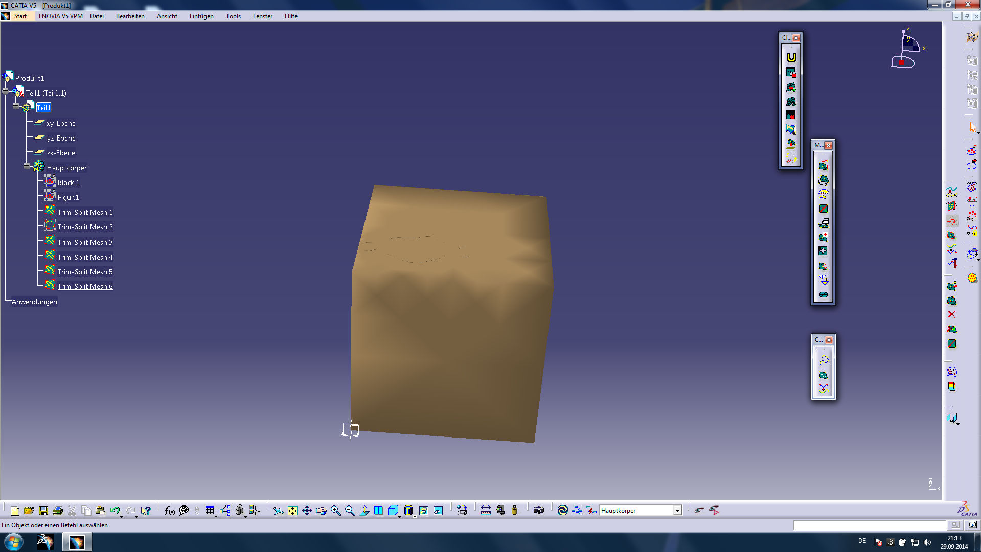

Ich bekomme es einfach nicht hin. Könnt ihr mir sagen woran es liegt? Beigefügt ein Screenshot der Ausgangslage.
Gruß Dennis
moppesle
Beiträge: 3438
CATIA V5 R19 SP9
WIN 7 64bit
erstellt am: 29. Sep. 2014 21:05    Editieren oder löschen Sie diesen Beitrag!  <-- editieren / zitieren -->   Antwort mit Zitat in Fett Antwort mit kursivem Zitat    Unities abgeben: 1 Unity (wenig hilfreich, aber dennoch)2 Unities3 Unities4 Unities5 Unities6 Unities7 Unities8 Unities9 Unities10 Unities Nur für spodec 10 Unities + Antwort hilfreich
Also...leider kann man im Baum nicht sehen was was ist, da eine Toolbar davorsteht.
Ich versuche es trotzdem.
Operation auf Splitt stellen
"Element to trimm" sollte deine Körper (Figur.1) sein
"Cutting Elements" ist deine Kiste.
Dann solltest du den Torso abgeschnitten haben.
Nun
"Element to trimm"  die Kiste
"Cutting Elements" Figur.1
Jetzt kannst du die Beine und die geöffnete Kiste zusammenfügen.
Ich hoffe das hilft jetzt.
Gruß Uwe

erstellt am: 29. Sep. 2014 21:16    Editieren oder löschen Sie diesen Beitrag!  <-- editieren / zitieren -->   Antwort mit Zitat in Fett Antwort mit kursivem Zitat    Unities abgeben: 1 Unity (wenig hilfreich, aber dennoch)2 Unities3 Unities4 Unities5 Unities6 Unities7 Unities8 Unities9 Unities10 Unities
Danke für die Schritt-für Schritt Anleitung. Habe es so gemacht.
Leider ist die Kiste (noch) nicht geöffnet. Ich habe den oberen Teil der Figur ausgeblendet aber die Kiste ist noch nicht "ausgehöhlt".
Gruß Dennis

erstellt am: 29. Sep. 2014 21:21    Editieren oder löschen Sie diesen Beitrag!  <-- editieren / zitieren -->   Antwort mit Zitat in Fett Antwort mit kursivem Zitat    Unities abgeben: 1 Unity (wenig hilfreich, aber dennoch)2 Unities3 Unities4 Unities5 Unities6 Unities7 Unities8 Unities9 Unities10 Unities Nur für spodec 10 Unities + Antwort hilfreich
Blende mal im Baum die nicht benötigten Features aus.
Gruß Uwe
spodec
Sehen Sie sich das Profil von spodec an!   Senden Sie eine Private Message an spodec  Schreiben Sie einen Gästebucheintrag für spodec
Beiträge: 26
Registriert: 26.09.2014
Windows 7 64 Bit, Catia V5 R20
erstellt am: 29. Sep. 2014 21:24    Editieren oder löschen Sie diesen Beitrag!  <-- editieren / zitieren -->   Antwort mit Zitat in Fett Antwort mit kursivem Zitat    Unities abgeben: 1 Unity (wenig hilfreich, aber dennoch)2 Unities3 Unities4 Unities5 Unities6 Unities7 Unities8 Unities9 Unities10 Unities
Jaaaaaa geil!!! Vielen, Vielen Dank für die Geduld. Hatte es die ganze Zeit eigentlich schon richtig gemacht, nur das ausblenden hat dann am Ende gefehlt!
Gruß Dennis

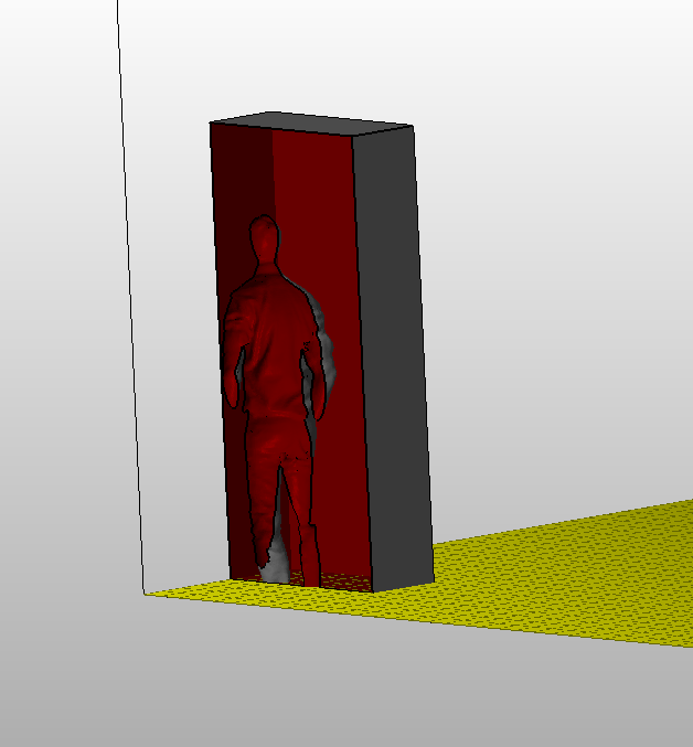

Jetzt bin ich auf ein weiteres Problem gestoßen. Habe die Form erstellt und danach die Figur und den Block verbunden und als STL exportiert. Jetzt ist der Block aber innen hohl. Ich möchte ihn aber ausgefüllt als Vollmaterial.
Gruß Dennis

Hi Dennis,
jetzt kommst du um eine Flächenrückführung nicht herum.
Gruß Uwe

Gemäß meinem Verständnis enthält ein stl-Datensatz nur Flächen, also nicht "wo sich Material befindet".
ggf kannst du beim Importtieren in die 3D-Drucksoftware bestimmen wo Material sein soll. Ggf musst du dann auch die Normalenrichtung der inneren Fläche ändern.
