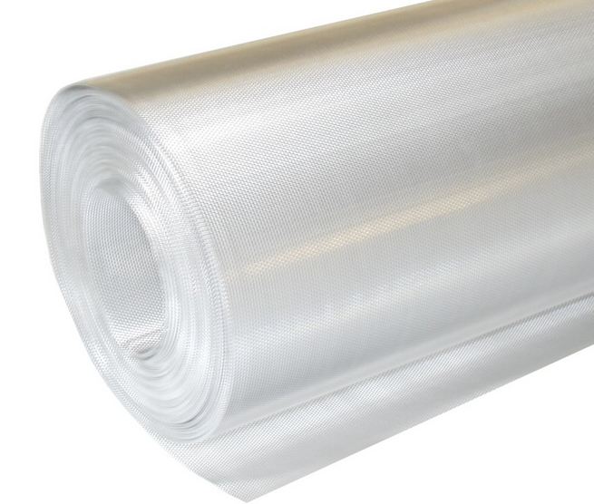

wie eine Helix bspw. für eine Feder erzeugt wird ist mir bekannt.
Jetzt wollte ich eine auf einen Rollenkern aufgewickelte Folie darstellen. (s. Anhang)
Leider fehlen mir dazu die Kenntnisse bzw. das Wissen ob dies möglich ist.

Schau dir dazu mal die Funktion "Spirale" im GSD an (direkt neben der Helix).

Juppie!
Gewusst wo, danke!
Funktioniert tip top!
