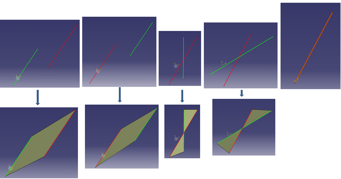

da ich bisher auf alle meine Fragen eine gute Antwort bekommen habe, habe ich noch eine.
Da es schwer ist das Problem am betreffenden Bauteil zu zeigen, habe ich es auf ein prinzipielles Problem reduziert und ein Bild dazu hochgeladen. Ich habe zwei Geraden im Raum (rot und grün), die beide in der xz-Ebene liegen. Die Fläche zwischen den beiden Geraden soll gefüllt werden. Die ist auf verschiedene Arten möglich, bspw. über den Befehl füllen, die Extrusion einer Geraden bis zur anderen, Fläche mit Mehrfachschnitten etc. Mein Problem ist nun, dass die Lage im Raum (also die Lage in x- und z-Richtung sowie die jeweiligen Winkel) parametriert sind und vom Benutzer des Modells beliebig geändert werden können. Dadurch kann es vorkommen, dass beide geraden versetzt zueinander liegen (einmal grün weiter links als rot, einmal rot weiter links als grün) sich schneiden können, oder sich komplett überlappen (also gleiche Winkel und x- und z-Koordinaten). Wenn ich die Fläche zwischen den Geraden jedoch für einen dieser Fälle mit den mir bekannten Methoden fülle, so wirft Catia einen Fehler aus, sobald die Konfiguration durch verändern der Paramter geändert wird. Man müsste das Füllen also von Hand korrigieren, was aber nicht gewollt ist, da der Anwender ja ein funktionsfähiges Modell erwartet.
Meine Frage ist nun, ob es eine Möglichkeit gibt, die Fläche zwischen den Geraden so zu füllen, dass es für jede beliebige Lage der Geraden zueinander funktioniert? Das würde mir wirklich sehr weiterhelfen.

Hallo Dante123,
das ist so leider nicht umsetzbar.
Gruß Uwe

schade  . Kann man denn in Catia irgendwie mit Regeln oder ähnlichem arbeiten und hinterlegen, dass nur eine Fläche, zwei oder garkeine gefüllt werden soll? Dann könnte ich mir die einzelnen Fälle zusammenbasteln

Flaeche_zwischen_Geraden.CATPart
wenn die Geraden durch Anfangs- und Endpunkte definiert sind, können einfach die Parameter der jeweiligen Punkte geändert werden.
Zur Flächenkonstruktion können "Hilfslinien" zwischen den Geradenpunkten erzeugt werden. Mit diesen 4 Linien die Fläche durch Füllen erzeugen. Ein R19-Modell in der Anlage.
