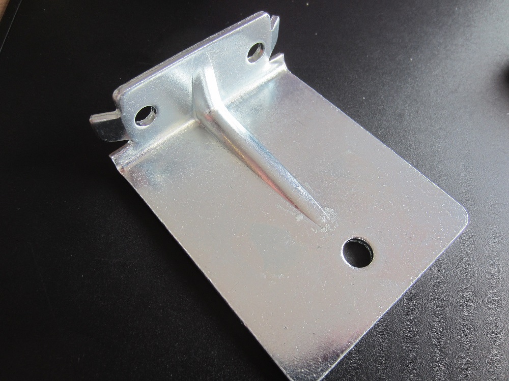

ich möchte gerne diese Versteifung in mein Blechteil einbringen. Habe es schon mit der funktion Versteifende Rippe und Leiste (Generative Sheetmetal Design)probiert. Leider ohne Erfolg. Kann man so eine Versteifung überhaupt in Catia darstellen? Und wenn ja wie?
Vielen dank im vorraus

Ja es gibt den Befehl Versteifungsrippe bzw stiffening Rib damit bekommst du sowas hin.

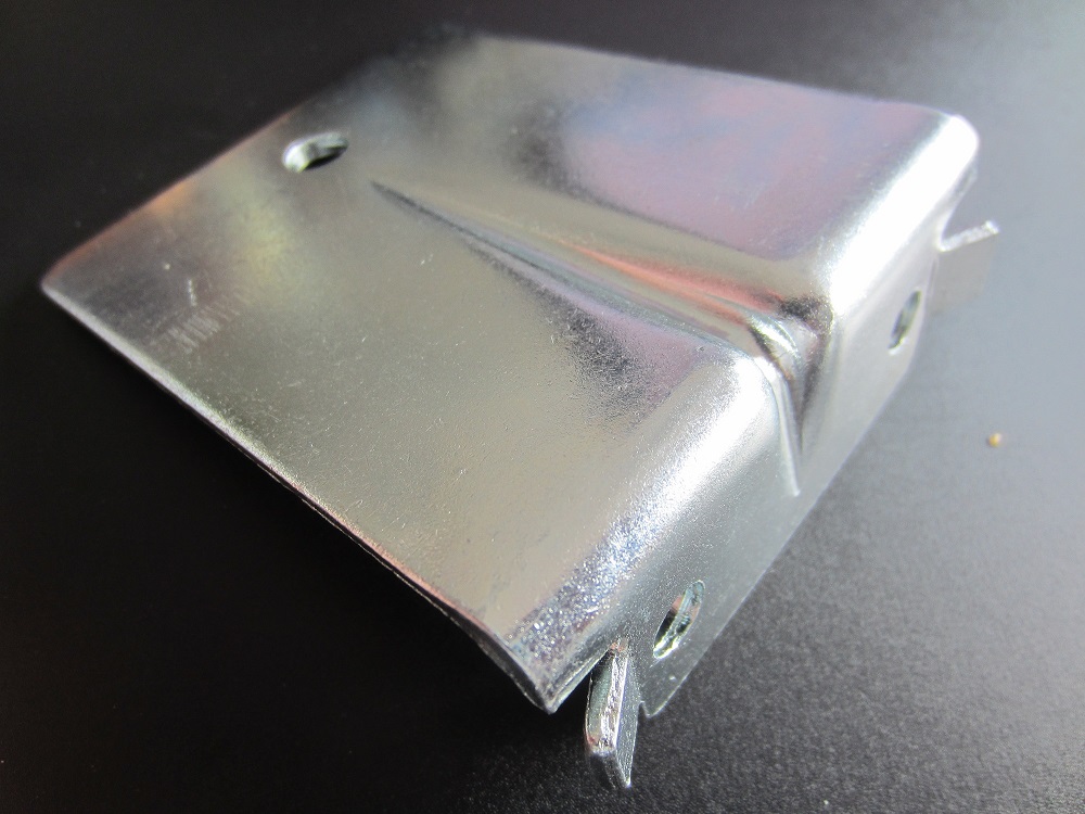

Leider kann man mit diesem Tool nur symetrische Versteifungen erzeugen. Ich brauche aber auf den beiden Schenkel verschieden Lange Versteifungen (siehe Bilder).

Ich kann mir jetzt nicht wirklich vorstellen, dass das mit den genannten Funktionen wirklich nicht gehen soll, habe aber leider auch kein Sheetmetal zur Hand im Moment um es selber nachpruefen zu koennen
Es gibt aber IIRC diese diversen Stempel, einschliessliech einem, wo man eine komplett selbstgebaute Geometrie als Stempel verwenden kann, um eine Verpraegung zu erzeugen.
Spaetestens damit muss es gehen.
