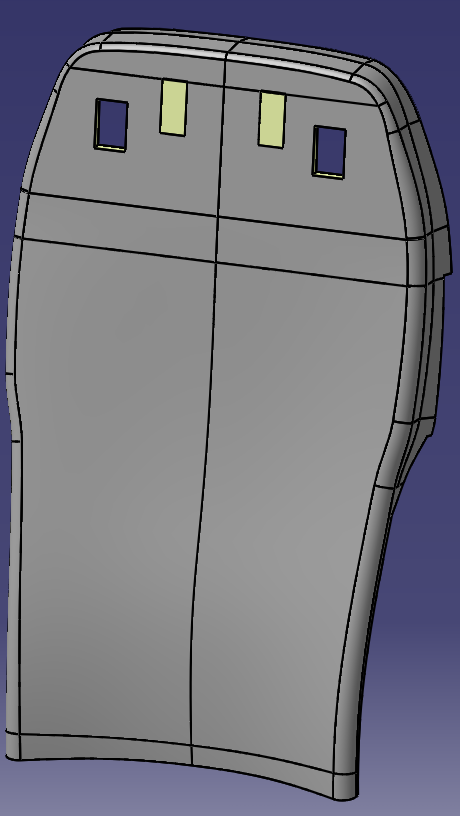

Hallo ich hätte mal eine Frage wie man eine Flächenkonstruktion abwickeln kann?
Da ich erst seit Kurzem damit arbeite, weiß ich leider nicht, wie man am besten angeht.
Gibt es bei Flächen so was wie bei GSD Teil erkennen, damit man das denn Abwickeln kann?

Hallo lehubi,
doppelt gekrümmte Flächen lassen sich nicht ableiten. Das CATIA Modul GD1 macht das aber trotzdem. Je nach Fläche kann das Resultat aber recht kurios werden.
Für Dein Teil sehe ich eher schwarz. Du kannst zwar Einreisskanten definieren, das braucht aber Erfahrung.

Ok schade.
Würde es gehen wenn ich nur von der äußeren Fläche ein Join mache dann habe ich ja eine komplette Fläche.
Kann man diese dann Abwickeln?

Hier so meine ich das.

Du hast immer noch doppelgekrümmte Flächen.
Das du nicht Ober und Unterseite gemeinsam abwickeln willst ist klar.

Gut dann wird das also so wie ich verstehe bei dem Teil leider nichts.

solltest Du Zugriff auf eine DL1-Lizenz haben, dann kannst Du auch Freiformflächen abwickeln.
Das ist natürlich nicht mathematisch exakt, geht ja auch nicht, ist aber in den meisten Fällen hinreichend genau. Bei der Berechnung kannst Du Dir übrigens den prozentualen Fehler (Stauchung und/oder Streckung) in Form eines Farbverlaufs anzeigen lassen.
Die Anwendung ist ziemlich einfach und quasi selbst erklärend.

und ohne die Dl1 Lizenz,
geht man ins GSMD, erstellt sich einen Hopper aus dem Join
und kann dann dort das Teil abwickeln.
(Die im Join enthaltenen Flächen sollten halt nicht Pfuschig sein;-))
