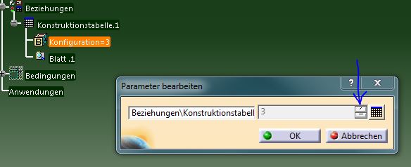

hallo
ich habe mir eine konstruktionstabelle für verschiedene "arbeitsstellungen" von einem tiefziehwerkzeug erstellt! (offset-Bedingung erstellt -> in Tabelle eingefügt -> und so viele zeilen gemacht wie arbeitsschritte und die dazugehörigen werte eingetragen)
funktionniert auch alles!
aber wenn ich die stellungen ändern will und in den parameter reingehen kann ich nicht über die kleinen hoch und runter pfeile die nächste arbeitsstellunge anwählen sondern muss in die Tabelle reingehen und sie dort anwählen.... kann man das irgendwie "freigeben" o.ä. weil jedes mal die Tabelle auf machen ist nervig!
danke im voraus

ggf könntest du einen Steuerungsparameter (Typ Ganzzahl) erzeugen und mit diesem die Konfiguration steuern.
Bei diesem neuen Parameter sollte das hoch/runter klappen.

Dankeschön hat geklappt =)
