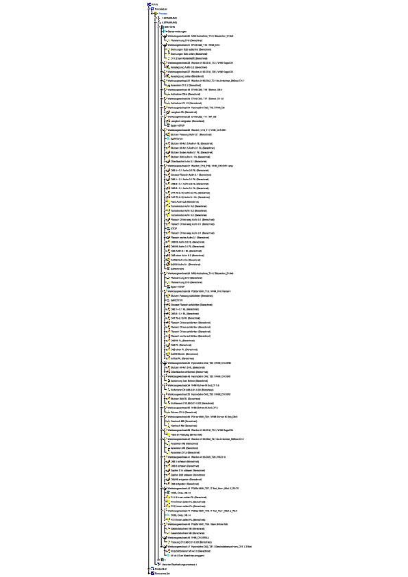

ich suche eine Lösung, wie ich den Strukturbaum auf mehreren Seiten ausdrucken kann.
Mit den Druckeinstellungen habe ich schon rumprobiert, bekomme es aber einfach nicht hin.
Vielen Dank schon im Voraus!
Gruß Uwe

Schau mal im Druckmenü kannst du rechts "Teilbilderstellng" auswählen. Dann kannst du angeben auf wie viele Seiten es horizontal und vertikal verteilt werden soll. (bei Auswahl eines PDF-Druckers muss für jede Seite ein Dateinamen/Speicherort angegeben werden)

Auf zwei Seiten ging zwar, nur druckt es den jeweils halben Baum genauso klein, als wenn er ein ein Blatt gequetscht würde.
Bekomme es einfach nicht hin, vielleicht kannste mir noch weiterhelfen, danke?!

Probiere mal den Maßstab im Druckmenü hochzustellen (zB 300% oder Anzahl der Seiten * 100%)

bin erst jetzt dazu gekommen das zu probieren.
Hat funktioniert, danke für die Hilfe!
