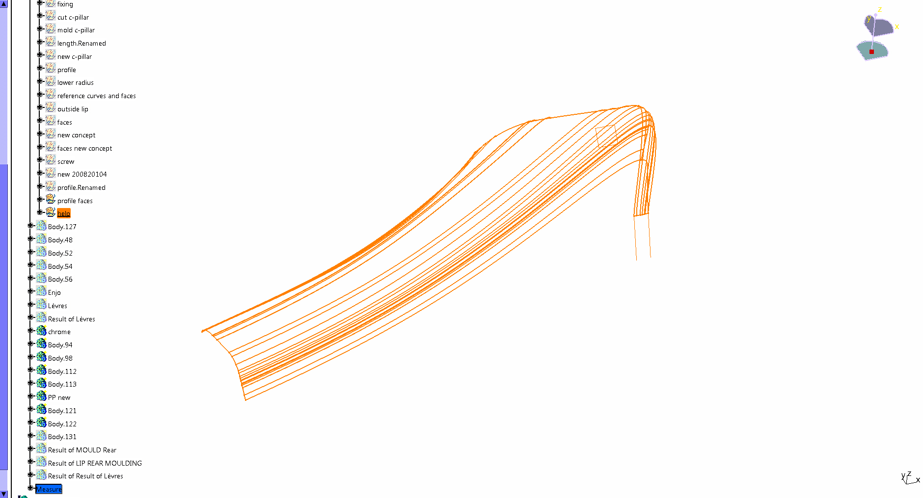

seit der Umstellung auf R22 habe ich folgendes Problem. Ich öffne mein Produkt, aktiviere mein Part und arbeite damit. Wenn ich es dann unter einem neuen Namen abspeicher, kann ich nichts mehr sehen auf dem Bildschirm. Als wenn sich die grafische Einstellung ändert. Ich sehe nur noch Elemente, wenn ich das GeoSet aktiviere. Dann aber auch nur die Konturen, keine Flächen und nichts mehr ist sichtbar. Ich habe mal ein Screenshot angehangen, um das zu verdeutlichen. Es hilft nur noch ein Catia Neustart. Jemand eine Idee, was das sein könnte?

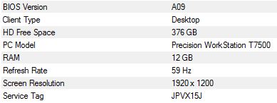

erstellt am: 26. Aug. 2014 13:27    Editieren oder löschen Sie diesen Beitrag!  <-- editieren / zitieren -->   Antwort mit Zitat in Fett Antwort mit kursivem Zitat    Unities abgeben: 1 Unity (wenig hilfreich, aber dennoch)2 Unities3 Unities4 Unities5 Unities6 Unities7 Unities8 Unities9 Unities10 Unities
Service Pack 5 und Hotfix 12
Im Anhang die Ausstattung vom Rechner.
Ich kann hier nichts ausprobieren. Sitze bei OEM im Haus.
Nun ja - das ist schon eine gute Kiste.
Aber entscheidend sind Typ der Grafikkarte und die Version des Treibers...
Wir haben seit Jahren auch die Dell Precision-Baureihe und Karten der Nvidia Quadro-Baureihe. Bei Catia sind wir noch auf V5R21, aber bislang nie Probleme mit der Darstellung.

erstellt am: 26. Aug. 2014 13:35    Editieren oder löschen Sie diesen Beitrag!  <-- editieren / zitieren -->   Antwort mit Zitat in Fett Antwort mit kursivem Zitat    Unities abgeben: 1 Unity (wenig hilfreich, aber dennoch)2 Unities3 Unities4 Unities5 Unities6 Unities7 Unities8 Unities9 Unities10 Unities
Hat auch erst angefangen mit dem Update auf R22. Mein Kollege mit dem baugleichen Rechner hat das Problem nicht. Ein andere Kollege wiederum schon. Ist nicht so ganz nachvollziehbar.

Hallo Froggy,
irgendwie hört sich das so an, als wenn mit dem Abspeichern gleichzeitig auf den Darstellungsmodus, in dem man nur das aktive Objekt sieht, gewechselt würde.
Kanns Du das ausschliessen? Verwendest Du einen Hotkey?

erstellt am: 27. Aug. 2014 08:16    Editieren oder löschen Sie diesen Beitrag!  <-- editieren / zitieren -->   Antwort mit Zitat in Fett Antwort mit kursivem Zitat    Unities abgeben: 1 Unity (wenig hilfreich, aber dennoch)2 Unities3 Unities4 Unities5 Unities6 Unities7 Unities8 Unities9 Unities10 Unities
Nein, keinen Hotkey. Ich speicher über den Save-Manager ab. Gerade schon wieder das Gleiche.
