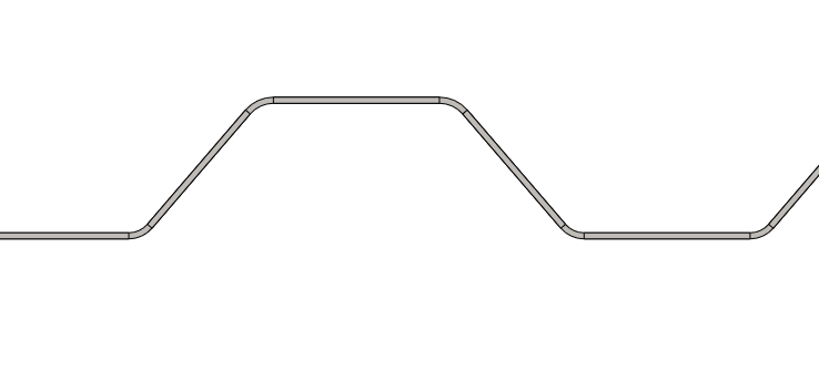

Ich versuche ein Wellblech zu erstellen mit Catia V5 R20. Leider bekomme ich es nicht hin das Blech zu biegen.
Das ganze versuche ich in Generative Sheetmetal Design.
Habe im Anhang mal ein Bild hochgeladen, so wie ich es von der Form her meine. Stanzen könnte ich es zwar aber das ist ja leider bei einem Blech von 5 quadratmeter nicht der Sinn.
Wie geh ich denn beim Biegen voran? Biegung aus Linie? Am besten einmal das Profil "zeichnen" und anschließend mit Rechteckmuster duplizieren.
Wäre super dankbar für Hilfen.

Hallo Tecknet99,
willkommen in Forum.
ich würde es mit eine Extrusion machen.
Profil zeichen und los gehts.
Gruß Uwe

Hi, warum das Blech manuel Herstellen? Jesus so ein Wellblech ist genormt und kann man überall kaufen aber von mir aus. :-)
Extrusion ist natürlcih hier eine möglichkeit, aber eine simple Poliline von nur einer Wabe reicht hier vollkommen aus. Muster per Parameter deine Polilinie und extrudier dannach deine Ableitung. TA DA du hast ein Blech das du bewegen kannst, wie du lustig bist.
PS: Wenn du dein Blech, sagen wir 2,76 Meter breit voll lausnutzen willst, dann Teil deine Gesamtläge durch Biegelinie einer erhebung.
Theoretisch gibts dann 0% Verschnitt. Nur ist dann deine Welle / Wabe natürlich nicht immer gleih.

Hierbei handelt es sich um die Außenwand von einem Schiffscontainer. Da ich leider keine passende Catia Datei gefunden habe (meist nur AutoCAD, Solidworks usw.) habe ich einfach nach den Normen begonnen zu konstruieren.
Demnach fehlt mir nur noch die Außenwand. Aber irgendwie will ich selbst Blechmodelierungs-Buch vom Springer-Verlag nicht auf das passende Ergebnis kommen
Kennt ihr zufällig irgendeine Tutorial Seite?
Danke vorab!

Extrusion_140904.CATPart.txt
hast du es mit einer Extrusion schon probiert?
Gruß Uwe

Wo liegt dein Problem denn? Extrusion geht bei mir, umkanungen auch. Polilinie auch.. Dies ist eine echt einfache Geometrie. Kannst du mir dein Problem besser schildern, doer evtl. ein Modell hochladen?

Habe es nun endlich mit mit extrusion hinbekommen! Hatte es mit mehreren Anleitungen probiert und darin war immer die Rede von Sheet Metal Design. Dort kam jedoch immer Fehlermeldungen, dass es nicht möglich sei. Mit Generative Sheetmetal Design gings dann doch!
Nichts denken, hab bisher im Studium nur das simple Part Design gelernt und den Rest muss ich mir irgendwie aneignen.
Vielen Dank!!
