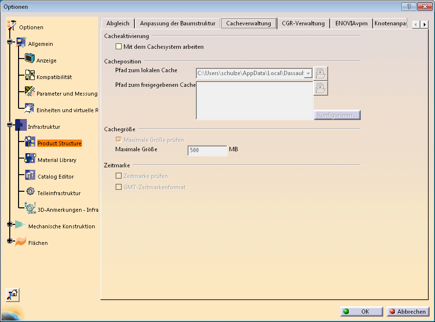

erstellt am: 22. Aug. 2014 11:47    Editieren oder löschen Sie diesen Beitrag!  <-- editieren / zitieren -->   Antwort mit Zitat in Fett Antwort mit kursivem Zitat    Unities abgeben: 1 Unity (wenig hilfreich, aber dennoch)2 Unities3 Unities4 Unities5 Unities6 Unities7 Unities8 Unities9 Unities10 Unities Nur für Elsass-Franz 10 Unities + Antwort hilfreich
Ich fühle mich mit der Frage ebenso überfordert wie Wolfi, aber ist denn überhaupt ein lokaler Cache = Zwischenspeicher deklariert?
Siehe Anhang.
