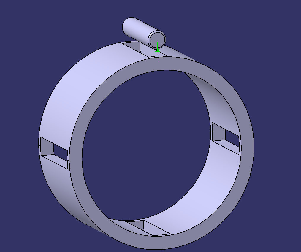

Hallo Leute,
ich mache hier gerade ein Nadellager bzw. eine Stützrolle und habe Probleme den Wälzkörper in die Tasche zu bedingen
Ich kann nur genau sagen das die Fläche mit der anderen eben sein soll, aber den Rest nicht, wie z.B das Oben und unten der gleiche Abstand herscht kann ich ja nicht  bedingen sondern nur mit dem Kompass verschieben, sowie mit der Seite...
Kann mir da einer weiterhelfen ?

ich würde die benötigte Grund-Geometrie einmal innerhalb des Body erzeugen und dann kreisförmig mustern. Hierzu brauchst du dann nur die Achse.

Guten Morgen,
du kannst auch ein zweites Achsenkreuz für die Rolle erzeugen, und dieses um Rm verschieben, dann kannst die Achsenkreuze positionieren ( wird auch beim Positionieren von Bauteilen in verschiedenen Baugruppen benutzt,wenn das Teil immer an der selben Position sitzt, somit muss man das Teil nur noch reinladen und es ist am Platz), und deine Rolle um 90°, 180° und 270° drehen.
Ich denke, dass das funktionieren müsste.
