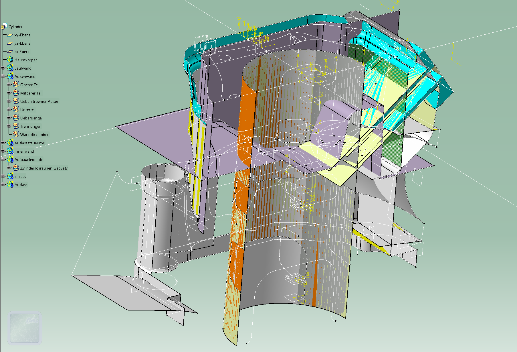

besteht eine Möglichkeit den nichtsichbaren Bereich aufzuräumen? Nach der dritten Trennung einer Oberfläche wird das ganze recht unübersichtlich.. Habe bereits versucht in den Properties die jeweiligen Elemente in den Drahtgitter Wiedergabemodus zu übergeben - funktioniert aber nicht wirklich.
Die Option über Layer scheint ja bei v5 nicht erste Wahl zu sein wie ich alten Beiträgen entnehmen konnte.

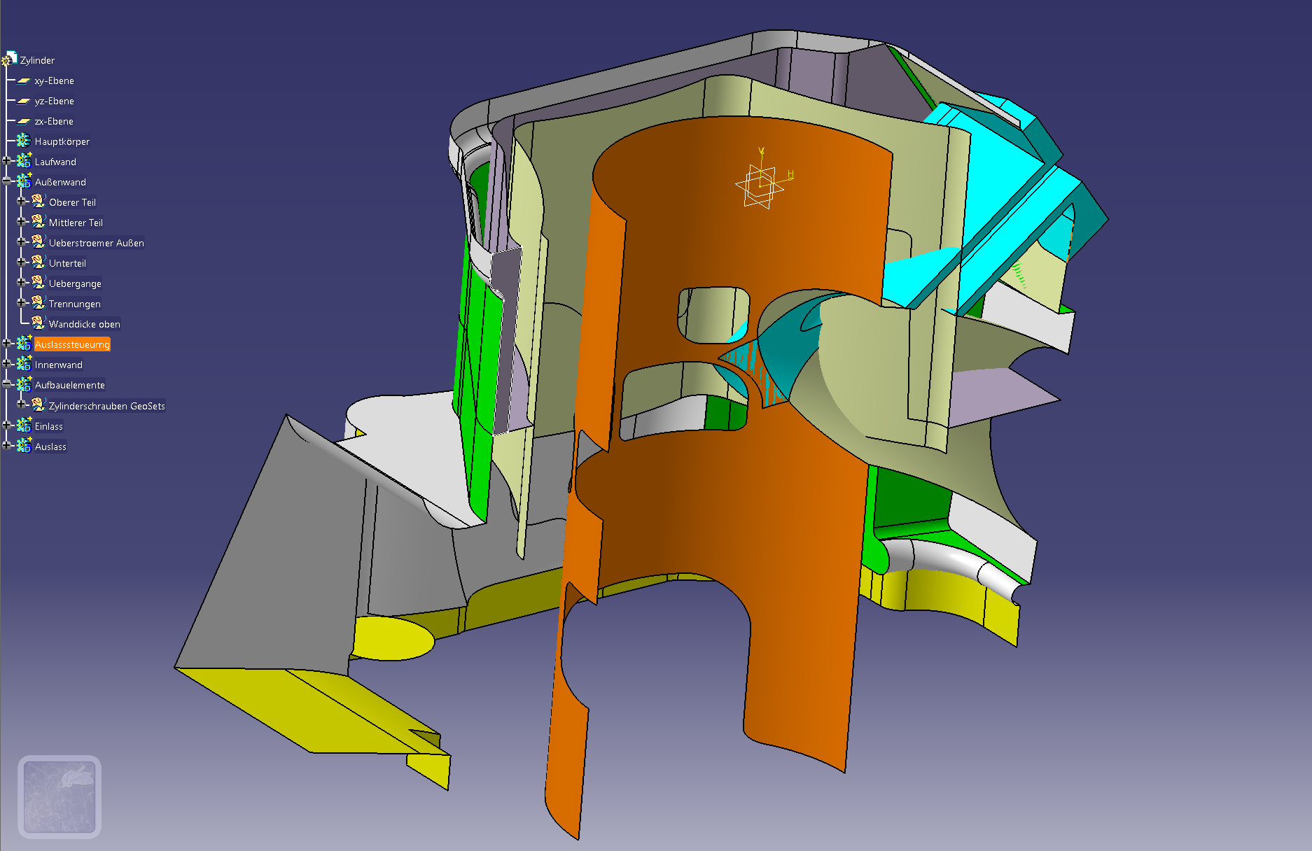

Servus,
es gibt schon eine Möglichkeit. Und zwar wenn Du mit Geordneten Geo-Sets arbeitest (die grünen). Dann verschwindet das vorher verwendete Element auch tatsächlich. Und Du kannst jedes Element in Bearbeitung setzen. Das verhält sich dann wie ein Body.

man kann ein geordnetes Geo-Set in eine normales Geo-Set umwandeln! Nur umgekehrt gehts nicht. Außerdem gibt es noch einen Schalter der sich "Keep Mode" nennt. Wenn man den (dauerhaft) aktiviert, dann verhält sich ein geordnetes Geo-Set genauso wie ein normales  . Das schöne am geordneten ist ist auch die Möglichkeit die enthaltenen Element zu reordern.

Geordnete Sets -> Das bedeutet ein ganz anderes Arbeiten.
Ich hab das irgendwann mal gelernt, ein mittelkleiner schwaebischer Sportwagenbauer arbeitet damit, aber am Anfang stand ich da auch wie der Ochs vorm Berg.
Kurz gesagt: Das Hide ist da deswegen uebersichtlicher, weil verarbeitete Elemente 'aufgefressen' werden.
Au weh - was heisst jetzt das schon wieder
Angenommen, Du hast einen Trim, und machst dann da ein EdgeFillet drauf. Dann gibt es nur noch das EdgeFillet.
Der Trim ist nicht mehr selektierbar.
Willst Du den Trim doch auch anderweitig nutzen, dann musst Du das EdgeFillet mit eingeschaltetem 'Keep' Schalter erzeugen (haettest muessen  ).
Der Trim wird dann nicht aufgefressen. Dann hast Du allerdings auch wieder 'Kraut&Rueben' im Hide!
