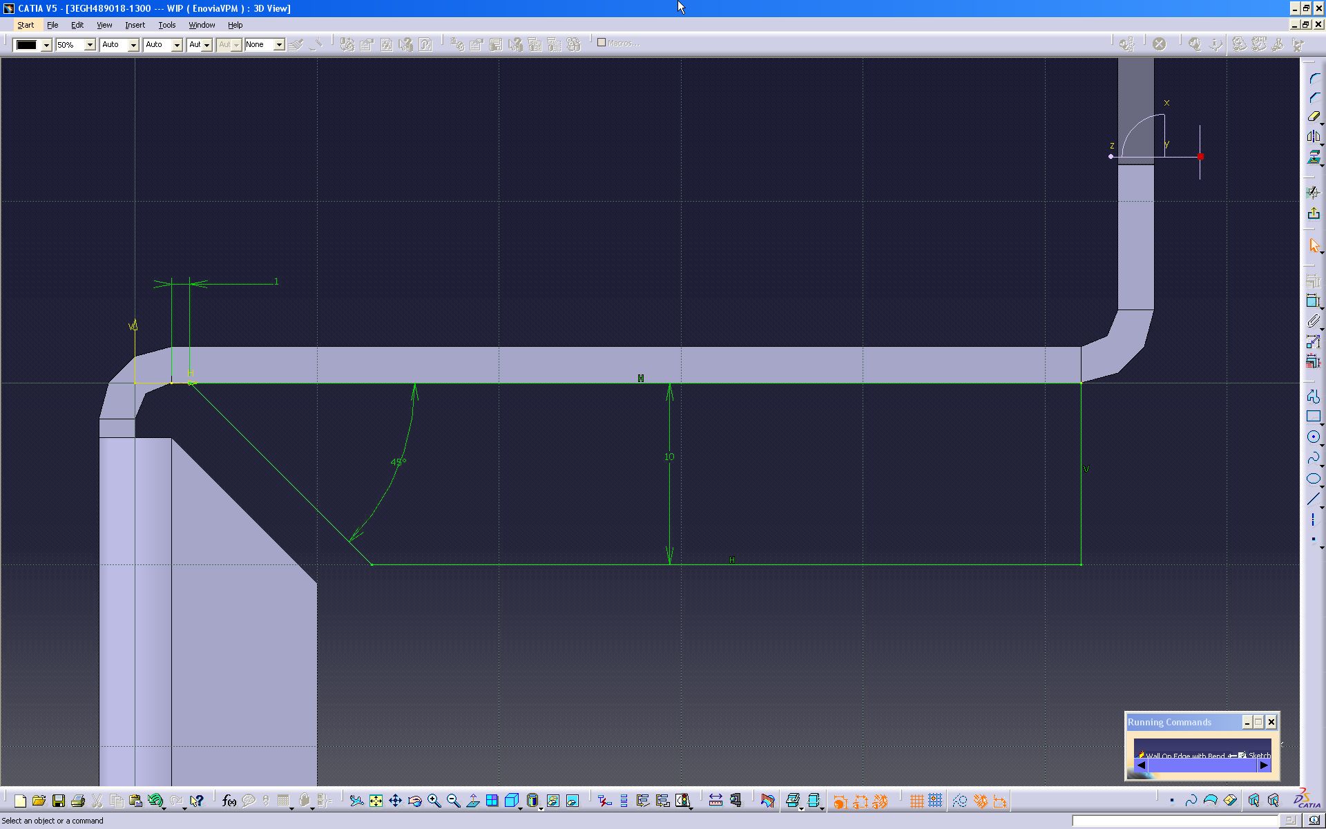

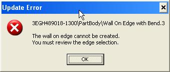

Ich habe ein Problem bei einem Blechbiegeteil. Ich möchte gerne einen skizierte "wall on edge" (wir arbeiten mit der englischen Version und ich weiß nicht genau wie es auf deutsch übersetzt ist). Hierbei erscheint dann ab und an die Fehlermeldung im Anhang. Könnt ihr mir sagen was da flasch läuft?
Danke und Gruß
Benny
Edit: Habe die Geometrie mit zugefügt.

hast Du die Kante ausgewählt, an der sich auch (idealerweise) Deine Skizze befindet?
Hast Du Position oder Materialseite umgekehrt?
Wie Uwe schon schrieb, ohne Bild und evtl. Strukturbaum ist da schwer was zu sagen.

Zuerst die Kante auswählen, dann "Stizzenbasiert" anschließend die Skizze.
Sollte die Kante schwer selektierbar sein, die Skizze ins Noshow stellen und im Baum auswählen.

ich vermute das du die falsche Kante des Bleches selektiert hast.
Wähle die Kante die auf der HDirection deines 2D-Achsensystem liegt.
