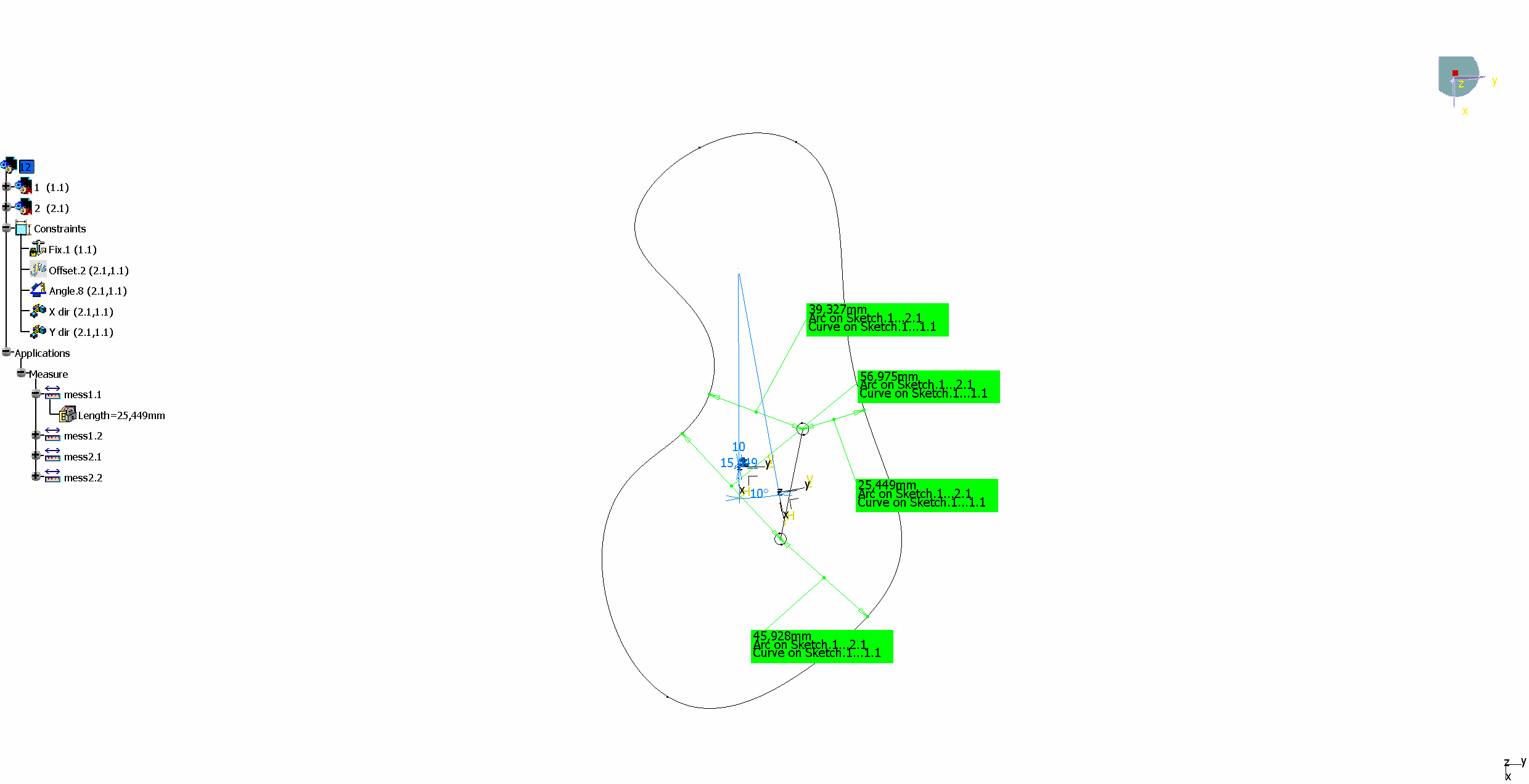

Ich habe ein Produkt erstellt. Dieses besteht aus 2 parts, jeweils einer Skizze (siehe bild).
Die äußere Kontur ist meine unbewegliche Begrenzung, die auch überschritten werden darf.
Die innere Kontur stellt einen Körper in 2d dar. Der innere Körper wird durch die Offset-Bedingung und Winkel-Bedingung zu dem Koordinatorkreuz des äußeren Körpers gesteuert (X dir, Y dir, Winkel). Die Längenmessungen (mess1.1......) sind von der Begrenzung zu der Kreismitte (der Durchmesser ist bekannt).

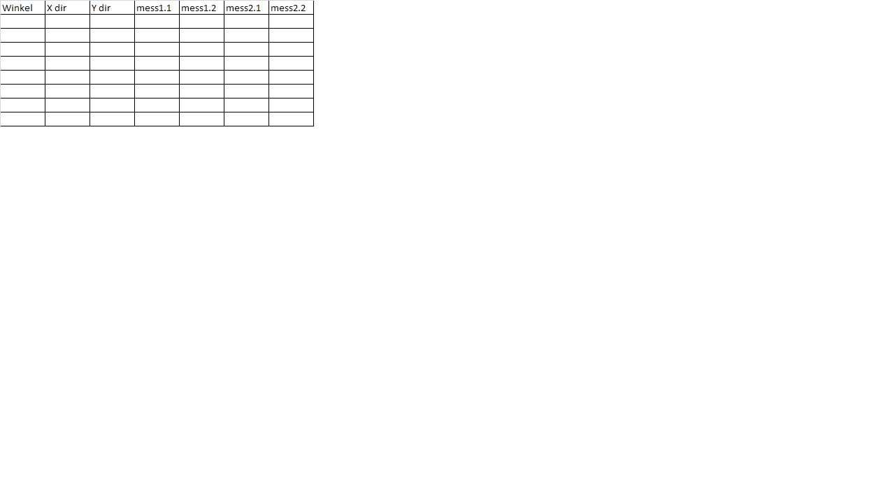

Ich möchte mit Hilfe einer Exceltabelle (siehe Bild2)die Offset- und Winkel-Bedingung steuern. Also Ausgabe soll mir Catia zu jedem Steuerwert (X,Y,Winkel) die Längenmessungen (mess1.1......) in einer Tabelle ausgeben.

Das könnte so gehen:
- Konstruktionstabelle in der Baugruppe erzeugen
- Offset, Winkelbedingung und entsprechende Werte der Messung als Input der Tabelle wählen
- Tabelle wird erstellt, allerdings Baugruppe deaktiviert
- Offset und Winkel ändern und Baugruppe aktualisieren
- Tabelle im Baum selektieren -> Zeile mit aktuellen Werten hinzufügen

eine weitere Möglichkeit wäre das Part innerhalb der Grenzen in der DMU Kinematik mit Regeln zu bewegen. Die Messungen als Sensoren zu definieren und nach der Bewegung die Werte der Sensoren zu exportieren.
