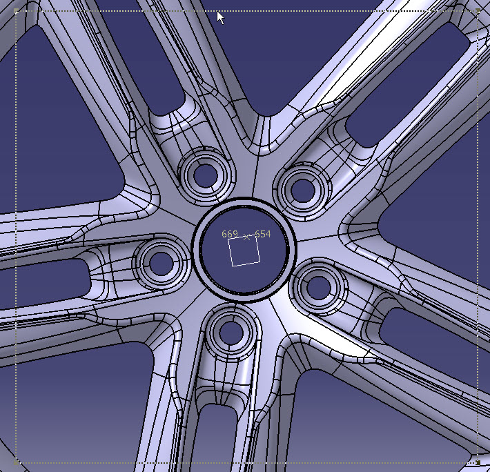

wir haben hier ein Phänomen mit dem Capture-Tool von Catia. Wenn wir innerhalb des Tools einen Rahmen um einen bestimmten Teil des Parts ziehen und dann ein Bild erstellen, wird in dem Bild ein anderer Teil und auch noch verzerrt dargestellt. Hatte dieses Phänomen schon mal jemand? Anbei die Bilder, wo man den gesetzten Rahmen und das nicht passende Capture erkennen kann.

so was hatten wir zwar noch nicht, aber das erste was mir so einfällt:
den Ordner mit den User-Settings umbenennen (sichern),
Catia neu starten und gucken wie es sich dann verhält.
