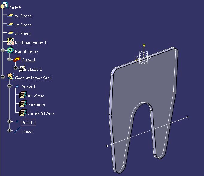

bin Anfänger, was das Sheet Metal Design angeht.
Folgenes Problem:

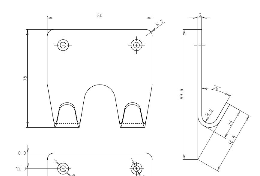

Ich würde gerne ein Blech 30° um eine Linie biegen (siehe Screenshot).
Damit soll aus dem flachen Blech ein doppelter Kleiderhaken werden (siehe 2. Screenshot).
Gibt es da eine Funktion für, dass ich die "Wand", welche ich mit
der Skizze definiert habe, um eine Linie im Raum biege?
Danke Euch

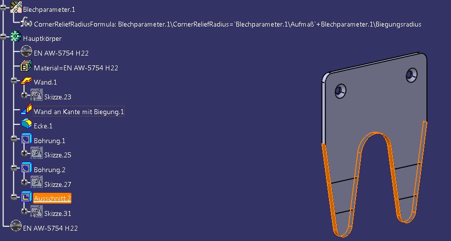

Hallo physick,
willkommen im Forum.
Du kannst die Biegung auch vorher machen und dann in der abgewickelten Situation den Ausbruch in der Mitte abziegen.
Gruß Uwe
Die Funktion heißt "Biegung aus Linie".
Die Linie muss aber auf dem Blechkörper liegen und nicht im Raum.
Allerdings ist der Vorschlag von Uwe sinnvoller, außer, Du musst mit einem vorhandenen Zuschnitt arbeiten.
Jochen

Vielen Dank für den Tipp ...
habe das Bauteil jetzt aus zwei Wänden mit Biegung aufgebaut
und in der Abwicklung den Ausschnitt erzeugt.
