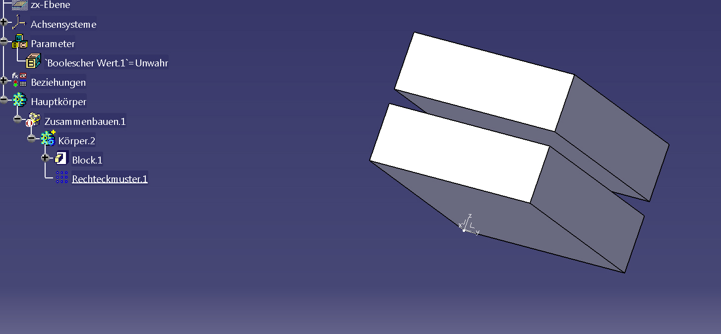

habt ihr mir einen Tipp wie ich in einem CatPart eine komplette Komponente deaktivieren kann ??
Ich habe nur die Möglichkeit gefunden z.B. einen Block in der Komponente zu deaktivieren:
`Komponente_XY\Block.1\Aktivität` = false
`Komponente_XY\Rechteckmuster.1\Aktivität` = false
Einfacher wäre es die Komponente_XY komplett mit allem Inhalt zu steuern ...

Hallo Michael,
Du musst alle zugehöhrigen Elemente einzeln deaktivieren.
Wenn du etwas anderes herausfindest, her damit.
Gruß Uwe

ggf könntest du den entsprechenden Körper mit einer Boole'schen Operationen zu einem anderen hinzufügen. AFAIR kann man die Boole'sche Operation dann über eine Regel deaktivieren.

mahlzeit,
habe gerade über Formel und auch über KWA-Regel
die boolsche Operation inaktiviert.
der verbaute Körper und die Features bleiben aktiv,
funzt so also nicht.

Servs
Klar bleibt er aktiv, ist aber nicht mehr sichtbar und wird bei einer Messung nicht ausgewertet

mahlzeit,
Eigenschaften Masse sind 0,
das stimmt, aber sichtbar bleibt er doch?!?

Setz mal den Hauptkörper "in Bearbeitung".

Yoh,
stimmt, mein Fehler
