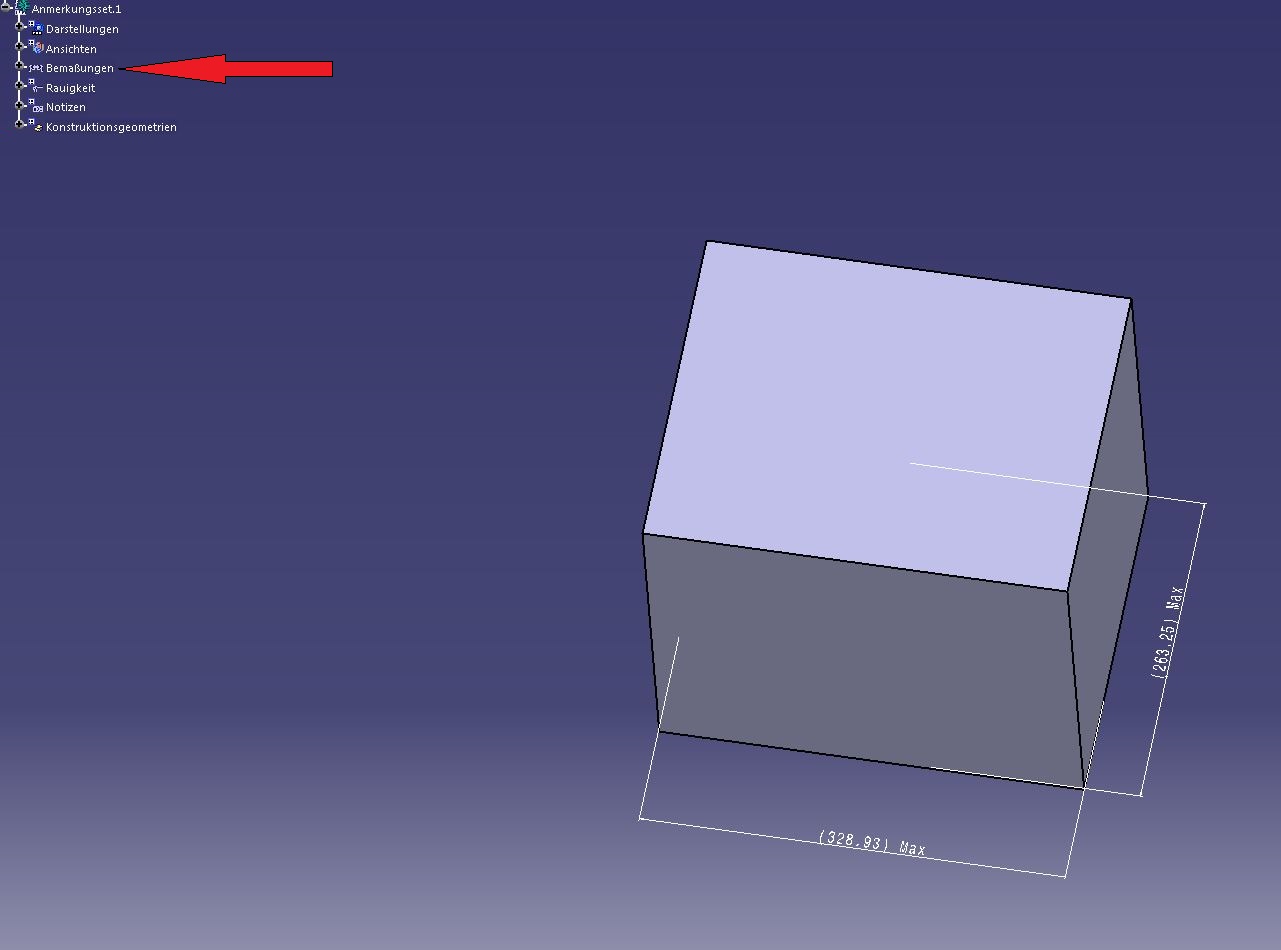

kann mir evtl. einer sagen wie ich bei CATIA V5R19 Bemaßung in Anmerkunssets erzeugen kann (siehe Bild).
Oder ist das Lizenzabhängig?
Danke schon mal im Voraus

Hallo Booyaka,
das funzt mit der Workbench "Funcional Tolerancin and Annotation".
Gruß Uwe

das geht mit der Workbench "Functional Tolerancing & Annotations" möglicherweise muss die Lizenz extra erworben werden.

Ich danke euch beiden, so wie es aussieht hab ich keine Lizenz für die Workbench.

So wird es wohl sein, die ist nicht Standard.
Wir haben sie bei uns auch nicht.
Ich hatte damit nur einmal vor etlichen Jahren zu tun.
Hier gilt wieder mal der alte Spruch ... 'Ja wenn Dassault (*) ist ... dann hast Du eben Pech gehabt'
FTA ist sozusagen die Luxusversion fuer / anstatt Zeichnungserstellung, deswegen kostet es ja auch extra

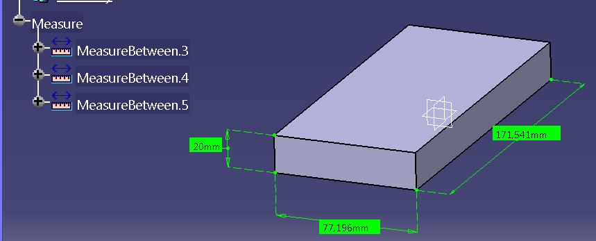

Hi Booyaka
Alternativ (für "Lau") kannst Du auch hilfsweise die "Measure"-Funktion dauerhaft einblenden lassen.
gruß, Tom
