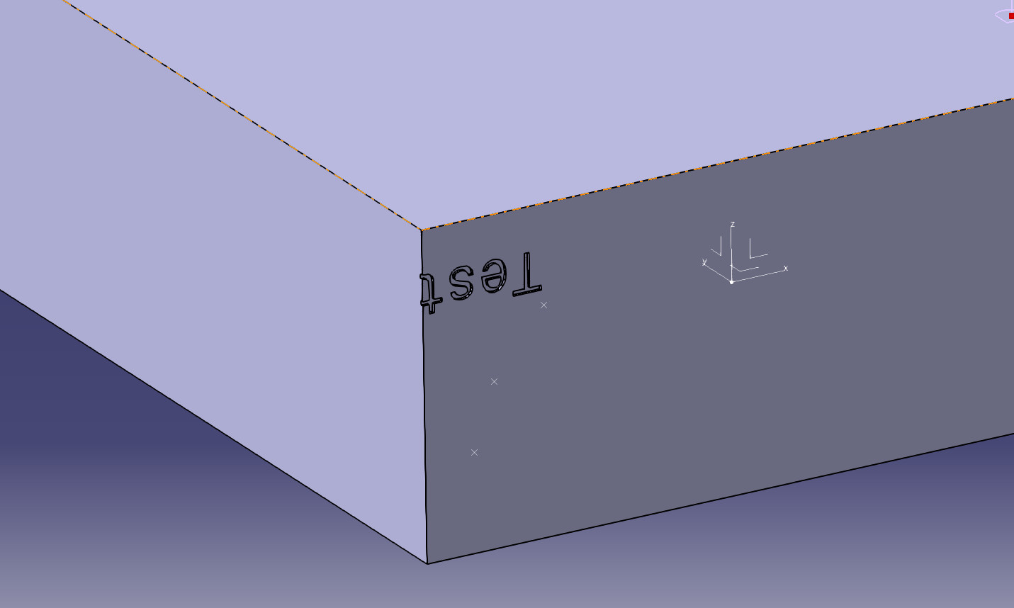

sitze gerade am Beschriftungstool vom Herrn Hansen.
Richtig korrekt wird das nur bei Flächen parallel zu XY dargestellt.
Alles andere sieht dann leider so aus:
Kennt Ihr das Problem, habt Ihr eine Lösung?

HiHo,
wo liegt den genau das Problem?
Warum ist es denn Flasch? Du hast eine Tasche oder Erhebung als Text.
Dein Bild ist doch richtig, nur auf dem kopf das ganze.

Dann orientiere doch einfach die Skizze um.
