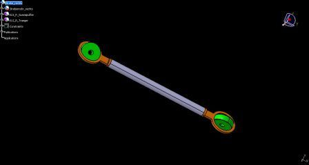

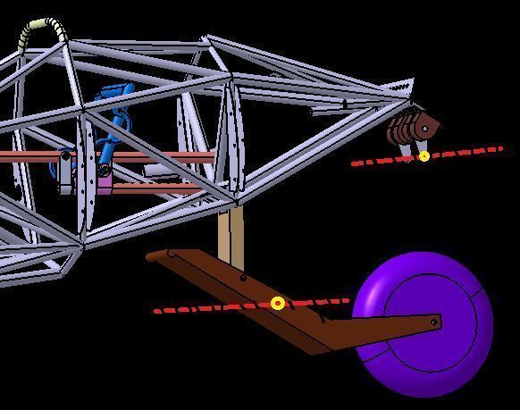

Hi Tom
Ja, es handelt sich um ein Kugel(gelenk)lager, hatte das kurze Wort dazwischen vergessen. Und als Student habe ich etwas mehr Zeit als Geld.
Anbei zwei Bilder wo man es etwas genauer sieht (Gelenkkugeln etwas größer als in echt damit man die besser sieht).
Meine Strebe hat zwei Kugelgelenklager. Eins davon will ich an mein Radtraeger(braun) befestigen, das andere an mein Rohrgestänge. Gelb die Stellen wo die Gelenklagerkugeln festgeschraubt werden müssen. Ich hätte gedacht dass wenn ich die zwei Achsen-koinzidenzbedingungen einfüge sicht dass System Schwinge(hellbraun)-Träger so bewegt dass die Strebe dazwischen reinpasst, tut es aber nicht.
PD: Beim rumexperimentieren während des schreibens habe ich alle fixed Bedingungen von den Unterprodukten (die ich flexibel geschaltet hatt) eliminiert und jetzt klappt es. Es ist nur etwas nervig jedes mal wenn ich in der Assembly der Unterprodukten etwas ändern will wieder mein Unterbauteilgrundkörper zu fixieren. Ist es die 'richtige' Lösung oder gibt es eine bessere Methode?

erstellt am: 09. Jul. 2014 18:44    Editieren oder löschen Sie diesen Beitrag!  <-- editieren / zitieren -->   Antwort mit Zitat in Fett Antwort mit kursivem Zitat    Unities abgeben: 1 Unity (wenig hilfreich, aber dennoch)2 Unities3 Unities4 Unities5 Unities6 Unities7 Unities8 Unities9 Unities10 Unities Nur für mnunos 10 Unities + Antwort hilfreich
ohne das modell zu sehen (Datensatz) kann ich da nicht viel zu sagen...
Welche Bedingungen hast du in der stange mit den Kogelköpfen? (Schick doch mal die Dateien...)
Die Bilder sind recht klein...
gruß, Tom
