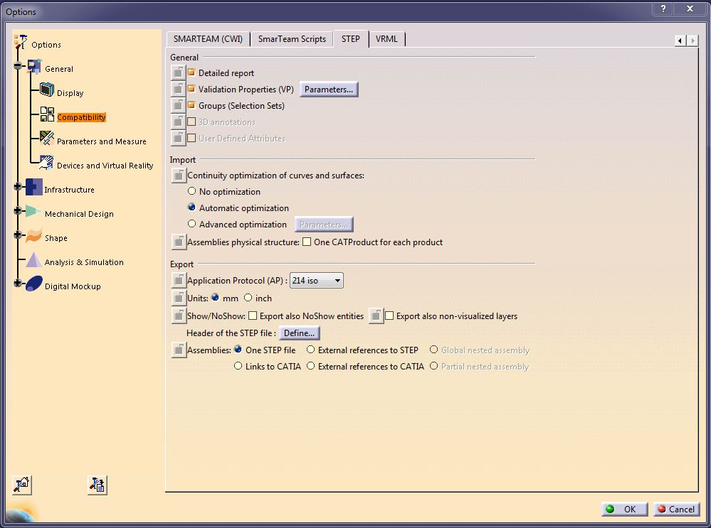

das sind meine einstellungen.

Und schon AP203 anstatt AP214 probiert?

auch schon versucht....:-( bringt nichts.
