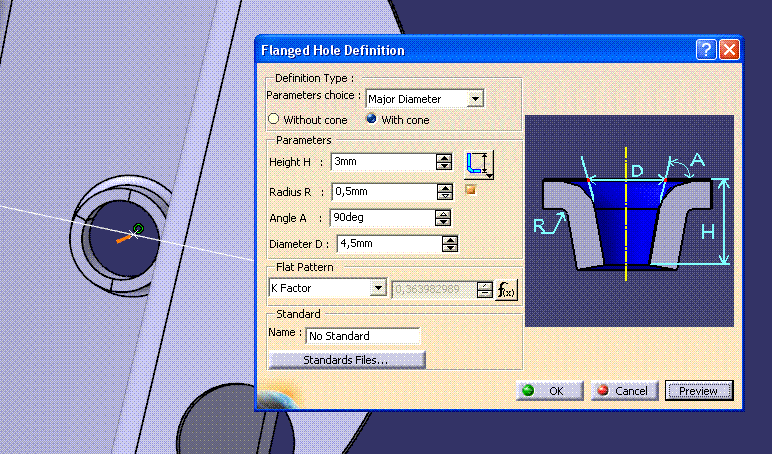

Ich würde gerne einer Flanschbohrung eine andere Richtung geben als die aus der gewählten Blechfläche errechneten.
Im Bild zeigt der orangene Pfeil die Richtung an, die weiße Linie währe mein Wunsch. Mit welcher Funktion wäre das machbar?
Für Hilfe von Euch wäre ich Euch sehr dankbar.

Hallo Claus,
wenn ich das richtig sehe würde dann die Bohrung parallel zum Blech verlaufen.
Wie soll das funktionieren.
Was möchtest du als Ergebnis haben?

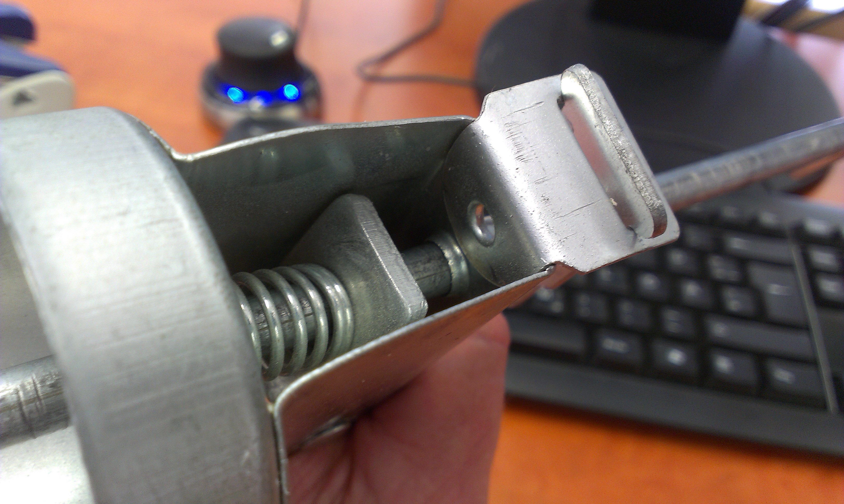

Hallo Uwe!
Danke für Deine Meldung!
Das ganze gehört zu einem Teil einer Kartuschenpistole. Dieser Flansch soll die Stange wohl etwas in Lage halten und geht schief in's Griffblech.
Habe mal ein Foto geschossen, hänge ich mal an.

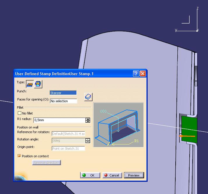

erstellt am: 25. Jun. 2014 09:11    Editieren oder löschen Sie diesen Beitrag!  <-- editieren / zitieren -->   Antwort mit Zitat in Fett Antwort mit kursivem Zitat    Unities abgeben: 1 Unity (wenig hilfreich, aber dennoch)2 Unities3 Unities4 Unities5 Unities6 Unities7 Unities8 Unities9 Unities10 Unities Nur für Malwiederich 10 Unities + Antwort hilfreich
Moin Claus,
Ahh jetzt ja.
Bin mir nicht sicher ob das so einfach geht. Könnte mir vorstellen, das das evt. mit einer Surface Stamp funktionieren könnte.
Wie gesagt, das könnte knifflig werden.

erstellt am: 25. Jun. 2014 10:24    Editieren oder löschen Sie diesen Beitrag!  <-- editieren / zitieren -->   Antwort mit Zitat in Fett Antwort mit kursivem Zitat    Unities abgeben: 1 Unity (wenig hilfreich, aber dennoch)2 Unities3 Unities4 Unities5 Unities6 Unities7 Unities8 Unities9 Unities10 Unities
Guten Morgen Uwe!
Vielen Dank für Deinen Tip! Dann gehe ich jetzt mal stempeln. Das in die Hopper-Fläche zu integrieren war kein Problem - nur der Hopper streikte dann leider.
Aber wie man so schön sagt:
Wenn's so leicht wäre dann würd's ja jeder machen!
Sollte ich das irgendwie hinkriegen, melde ich mich wieder...

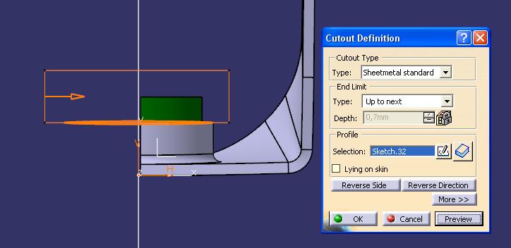

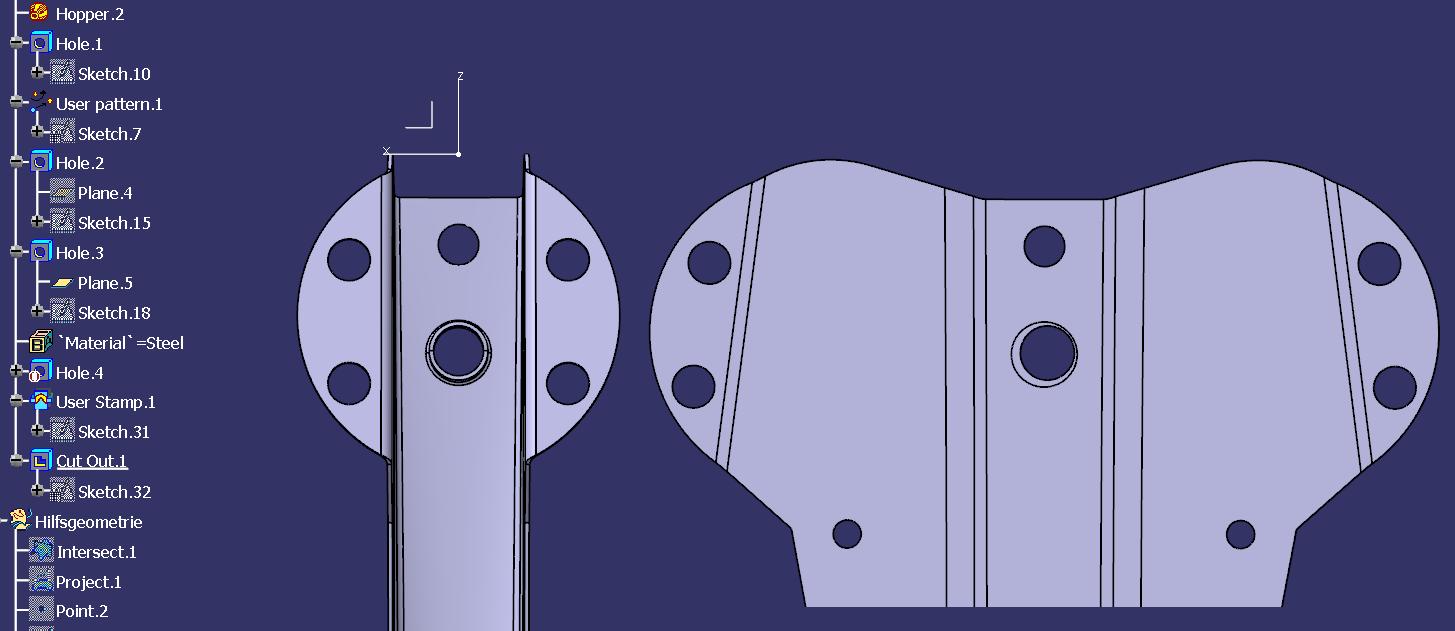

erstellt am: 30. Jun. 2014 11:45    Editieren oder löschen Sie diesen Beitrag!  <-- editieren / zitieren -->   Antwort mit Zitat in Fett Antwort mit kursivem Zitat    Unities abgeben: 1 Unity (wenig hilfreich, aber dennoch)2 Unities3 Unities4 Unities5 Unities6 Unities7 Unities8 Unities9 Unities10 Unities
Ich habe zwar jetzt eine passende Variante mit einem benutzerdefinerten Stempel und anschließendem Ausschnitt gefunden, die Abwicklung sieht aber leider etwas seltsam aus.
