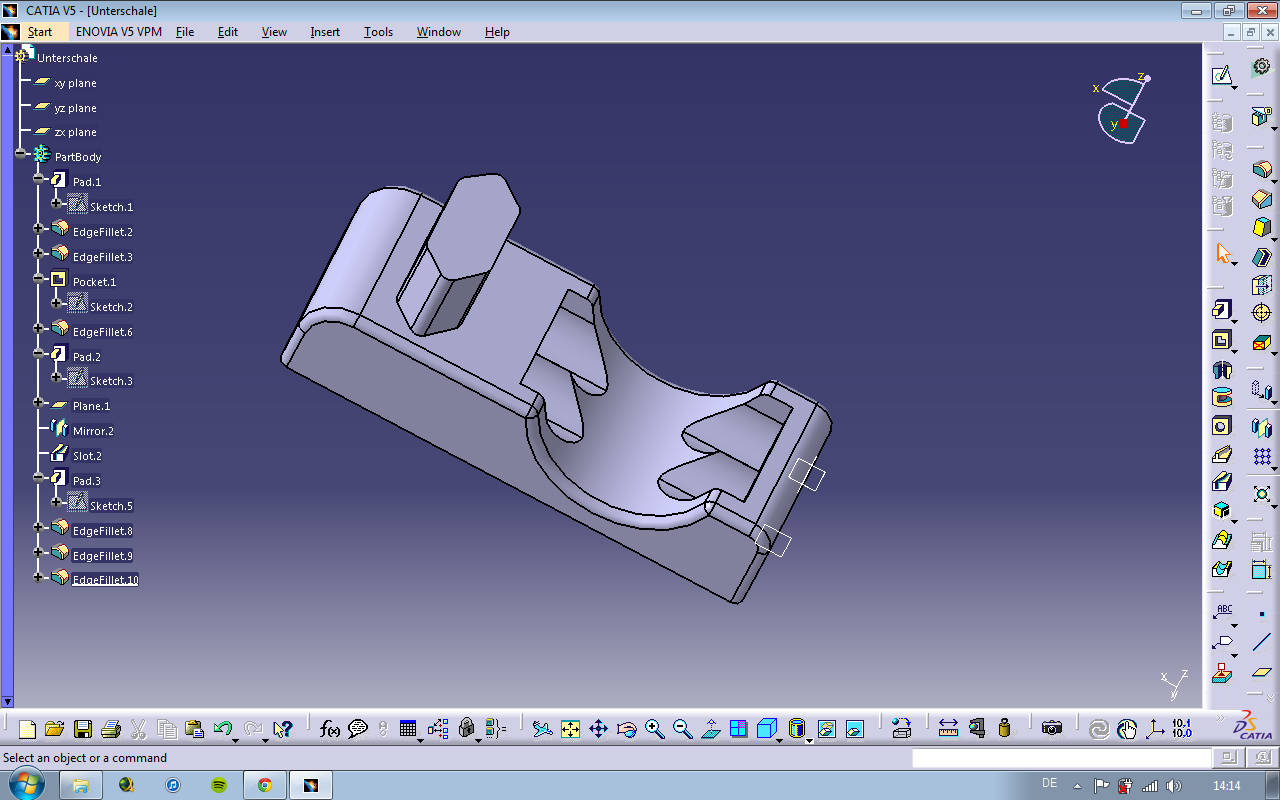

ich versuche gerade ein Ladegerät zu bauen und möchte meinen Block durch eine Dünnwand "aushöhlen", aber leider kommt da immer die Fehlermeldung: "offset failed for smooth edges which are weakly sharp" und ich weiß leider nicht, was mir das sagt, bzw. was ich da ändern muss.
Ich habe die Version V5R21.
Um die Dünnwand zu erzeugen bin ich auf "Shell" gegangen und habe die untere Fläche angeklickt, weil das die Fläche ist, die weg soll.
Ich habe es auch schon versucht, wenn ich andere Flächen  anklicke, aber es kommt immer die gleiche Fehlermeldung und im Internet konnte ich bisher nichts dazu finden...
Vielen Dank im Voraus!
LG Blümchen90

Welche Wandstärke willst du verwenden. Die Fehlermeldung deutet darauf hin dass die verwendenden Verrundungsradien kleiner sind als die Wandstärke die du verwirklichen willst.

Danke für die schnelle Antwort. Ich hatte Wandstärke 1mm eingegeben.. ich habe es jetzt noch einmal genauso gebaut und jetzt ging es..
