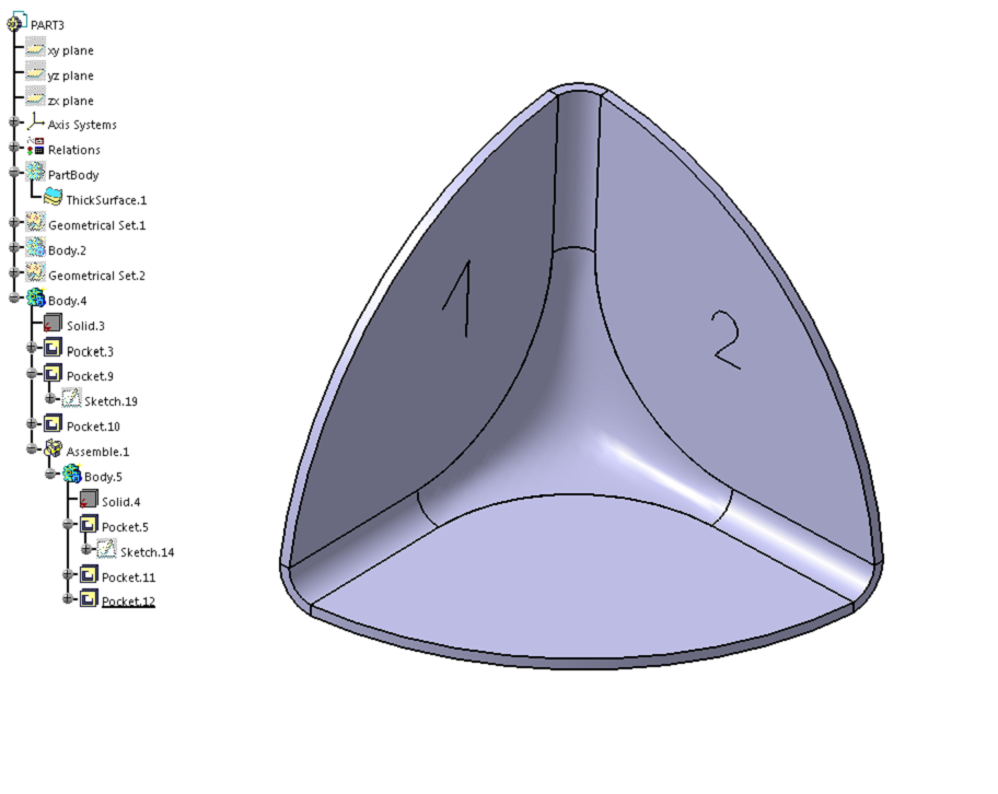

Ich hab ein Problem mit den Boole'schen Operationen.

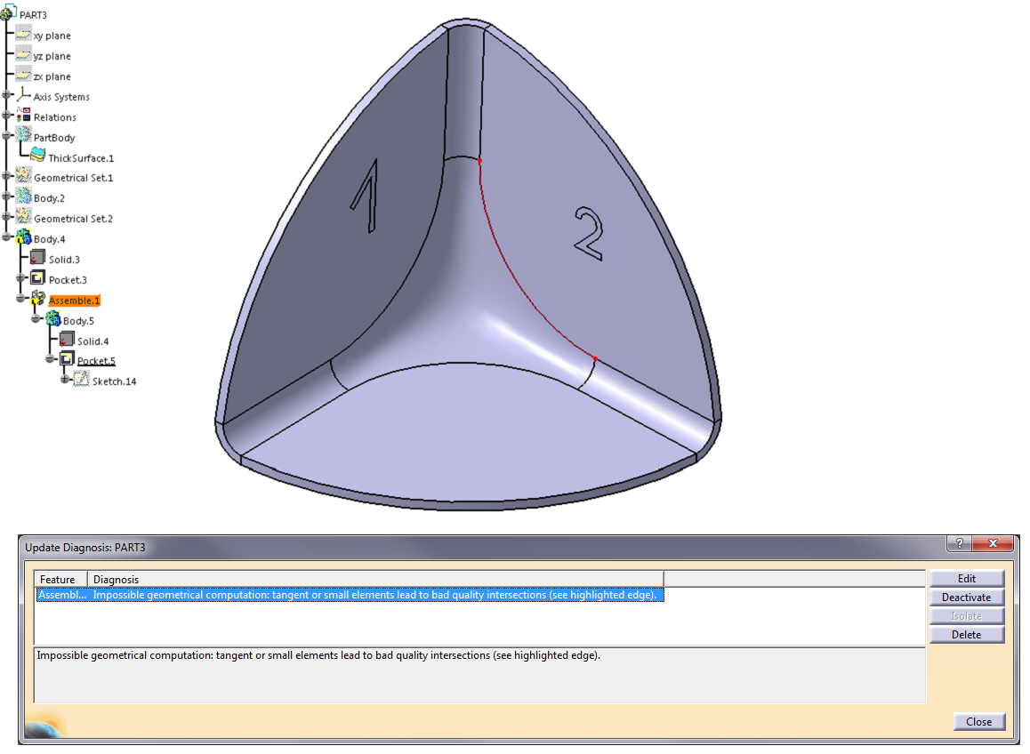

Um Bauteile einfacher Vergleichen zu können dachte ich mir die Teile mit der Intersect-Funktion zu verbinden, damit nur die identischen Geometrien übrig bleiben. Doch dann kommt die Fehlermeldung (siehe Bild).
Body.4 und Body.5 sind im Grunde identische Teile und unterscheiden sich nur in den gravierten Zahlen. Wenn ich eins der Bodys verschiebe oder verdrehe funktioniert die Operation. Aber dies wäre nicht der Sinn eines Bauteilvergleichs.
Es funktioniert auch wenn ich die Kanten entferne. Hierfür reicht eine Nut mit einer Breite von 0,01mm entlang der Problemkanten (siehe Bild: Ohne_Kanten) und das erwartete Ergebniss ist zu sehen.
Meine Fragen:
-Kann ich den Fehler irgendwie umgehen ohne die Solids zu verändern?
-Laut Fehlermeldung führt die Funktion zu schlechter Qualität. Kann ich mir die "schlechte Qualität" anzeigen lassen?
MfG monka

Hallo monka,
diese Fehlermeldung wirst du so nicht wegbekommen, da immer deckungsgleiche Kanten und Flächen entstehen.
Du kannst aber die Beuteile mit der Worbench DMU Space Analysis mit "Compare Products" vergleichen. (Lizenzabhängig)
Wenn du Keine Lizenz hast kannst du die Bauteile auch in einen Produkt (optisch) vergleichen.

Hallo Uwe
Das kann nicht nur an den deckungsgleichen Kanten liegen. Wenn ich 2 identische Bodys miteinander über Intersect verbinden deren Solids nicht mit der Funktion ThickSurface aus einer Fläche erstellt wurden, dann funktioniert es trotzdem.
die Lizenz hab ich leider nicht:(
Durch die Boolsche Operation will ich mir das optische Vergleichen vereinfachen, da mich hauptsächlich nur die identischen Geometrien interessieren. Mit anderen Worten: Ich möchte geänderte Konturen "ausblenden".

Hallo monka,
Das mag wohl so bei diesem Bauteil sein. Ist ja auch recht einfach.
Wenn man aber komplexere Bauteile hat wir die Berechnung trotz allem nich funktionieren weil Catia kleinere Berechnungsfehler im 1/1000 mm Bereich akzeptiert, aber ab einer gewissen Anzahl von Fehlern dann abbricht.
Gruß Uwe
