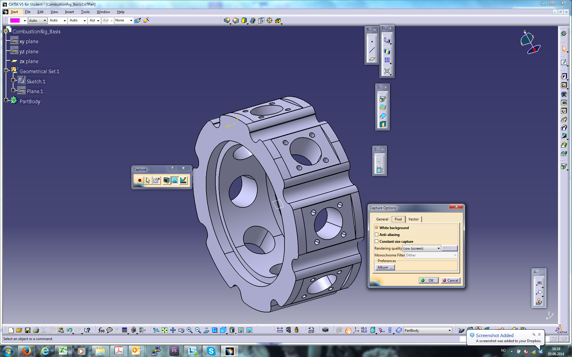

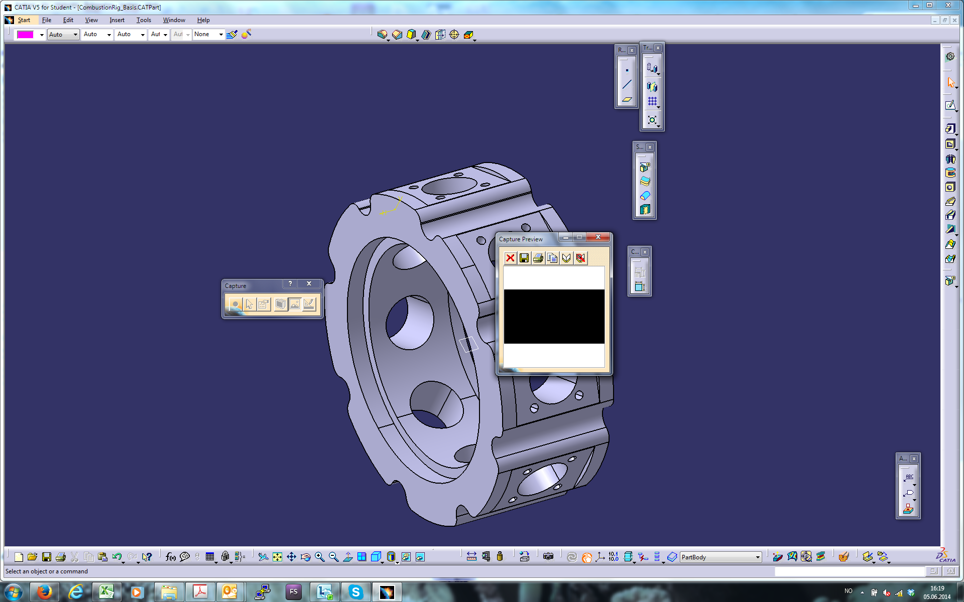

Hallo Leute des CAD.De Forums,
Ich hab ein Problem bei der Bilderstellung von Bauteilen in catia V5R21.
Normalerweise nutze ich die Funktion Tools->Images->Capture um schnell Bilder von Bauteilen zu generieren. Das war bis jetzt perfekt und super schnell.
Nun wollte ich heute für eine Präsi Bilder machen und siehe da, ich bekomme nur schwarze Bilder.
Komischerweise passiert, dass nur im pixel mode. in Screen mode und vector mode ist alles ok.
Hab ich vielleicht bei den Einstellungen was verbocked? Ich komm einfach nicht drauf. Hab auch schon das internet abgesucht aber leider kein Erfolg.
Problem ist das ich schon langsam unter Zeitdruck steh weil die Präsi mus fertig werden.
Vielleicht könnt ihr mir Helfen.
Vielen Herzlichen Dank schon mal
Max

Hallo Max,
wollkommen bei CAD.DE
Pixelmodus aktivieren. Dann in den Optionen zum Erfassen bei "Allgemein" Farbe oder Graustufen eistellen und bei "Pixel" weißen Hintergrund.
Jochen

Hallo JochenM,
Danke für deine schnelle Antwort! Ich hab das befolgt was du mir geschrieben hast. Leider kein Erfolg (sieh die angehängten Bilder mit den Einstellungen).
Ich hatte dieses Problem noch nie. Habe diese function auch schon oft verwendet.
Hatte auch in den letzten Tagen keine Aenderung an meinen PC...seher komisch...
Sg
Max

Hallo Max,
nach Deinen Screenshots schein alles i.O.
Prüf mal die Optionen für jeden einzelnen Modus, evtl. hast Du Dich ja doch irgendwo verklickt.
Jochen
