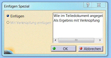

@Daniel: habs doch noch schnell probieren können - funktioniert super.
Ungewohnt war nur, daß die Auswahl links "mit Verknüpfung ..." ausgegraut ist und man erst einmal darauf kommen muß, daß rechts kein Kommentar sondern die eigentliche Auswahl steht

erstellt am: 27. Mai. 2014 10:57    Editieren oder löschen Sie diesen Beitrag!  <-- editieren / zitieren -->   Antwort mit Zitat in Fett Antwort mit kursivem Zitat    Unities abgeben: 1 Unity (wenig hilfreich, aber dennoch)2 Unities3 Unities4 Unities5 Unities6 Unities7 Unities8 Unities9 Unities10 Unities Nur für Eagle003 10 Unities + Antwort hilfreich
Hi Eagle.
Solange ich V5 kenne ist diese Option ausgegraut! Ich kenne keine(!) Situation, wo der Knopf mal selektierbar ist
gruß, Tom

erstellt am: 27. Mai. 2014 17:40    Editieren oder löschen Sie diesen Beitrag!  <-- editieren / zitieren -->   Antwort mit Zitat in Fett Antwort mit kursivem Zitat    Unities abgeben: 1 Unity (wenig hilfreich, aber dennoch)2 Unities3 Unities4 Unities5 Unities6 Unities7 Unities8 Unities9 Unities10 Unities Nur für Eagle003 10 Unities + Antwort hilfreich
Servus,
OMG, das ist mir ja noch nie aufgefallen  ...
Na ja, bei CATIA wundert mich nix mehr  .
Daniel

7. im zu steuernden Teil RMT; "einfügen spezial" und "als Ergebnis mit Verknüpfung" einfügen
8. die Symbole der verknüpften Elemente werden mit einem "P" gekennzeichnet
