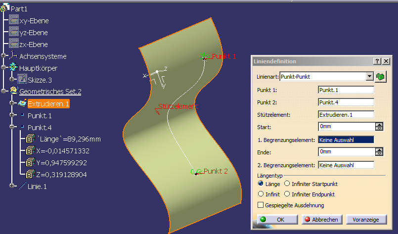

bgrittmann
Beiträge: 12206
CATIA V5R19
erstellt am: 15. Mai. 2014 12:40    Editieren oder löschen Sie diesen Beitrag!  <-- editieren / zitieren -->   Antwort mit Zitat in Fett Antwort mit kursivem Zitat    Unities abgeben: 1 Unity (wenig hilfreich, aber dennoch)2 Unities3 Unities4 Unities5 Unities6 Unities7 Unities8 Unities9 Unities10 Unities Nur für spiky111 10 Unities + Antwort hilfreich
Schon mal nur mit einer Linie probiert (siehe Bild)?

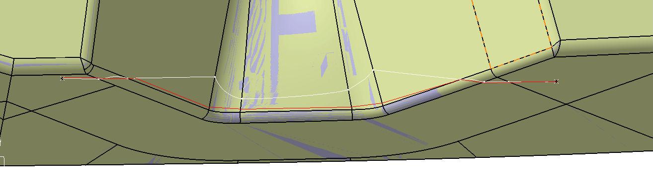

erstellt am: 15. Mai. 2014 12:57    Editieren oder löschen Sie diesen Beitrag!  <-- editieren / zitieren -->   Antwort mit Zitat in Fett Antwort mit kursivem Zitat    Unities abgeben: 1 Unity (wenig hilfreich, aber dennoch)2 Unities3 Unities4 Unities5 Unities6 Unities7 Unities8 Unities9 Unities10 Unities

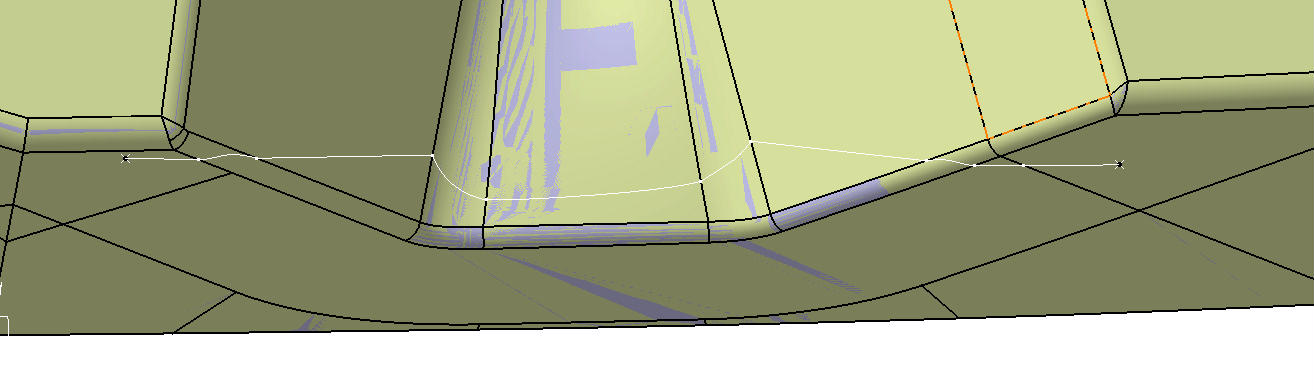

Ich habe jetzt doch noch einmal ein Bild beigefügt.
Die Punkte sind bereits mit einer Linie verbunden. Dabei ist zu erkennen, dass die Linie nicht den kürzensten Weg nimmt, oder?

erstellt am: 15. Mai. 2014 13:28    Editieren oder löschen Sie diesen Beitrag!  <-- editieren / zitieren -->   Antwort mit Zitat in Fett Antwort mit kursivem Zitat    Unities abgeben: 1 Unity (wenig hilfreich, aber dennoch)2 Unities3 Unities4 Unities5 Unities6 Unities7 Unities8 Unities9 Unities10 Unities
Die Idealkuve sollte so in etwa verlaufen.
Das will sie aber absolut nicht tun.

erstellt am: 15. Mai. 2014 15:34    Editieren oder löschen Sie diesen Beitrag!  <-- editieren / zitieren -->   Antwort mit Zitat in Fett Antwort mit kursivem Zitat    Unities abgeben: 1 Unity (wenig hilfreich, aber dennoch)2 Unities3 Unities4 Unities5 Unities6 Unities7 Unities8 Unities9 Unities10 Unities Nur für spiky111 10 Unities + Antwort hilfreich
soweit ich Deine Absicht verstanden habe, gibt es diese Funktion nicht. Catia braucht immer eine Richtung, in der es die Linie aufprojiziert. Im Falle, dass ein Support ausgewählt wird, ist es eine Projektion normal zur Fläche, was in Deinem Beispiel etwas abenteuerlich aussieht.
Du kannst Dich, meiner Meinung nach, nur an das Optimum annähern. Dazu definierst Du Dir eine Richtung, die Deiner Vorstellung schon mal ziemlich nahe kommt, und projizierst die Linie selbst in dieser Richtung auf Deine Flächen. Wenn Du Dir die Länge des Ergebnisses dann als Mass dauerhaft anzeigen lässt, kannst Du die Richtung in kleinen Schritte verändern und Dich so an die minimale Länge annähern.
Ich hoffe, das hilft Dir weiter.

Original erstellt von spiky111:
(...) Spline mit der Fläche als Support führt nicht zum Ziel. Dabei gibt Catia unter Umständen eine Linie aus, die nicht die Kürzeste ist (Abgeschätzt durch Augenmaß   ).
Wie kann ich mein Problem lösen? (...)
Koennte es eventuell vielleicht sein, dass Dich Dein 'Augenmass' taeuscht ...
Die von Dir im zweiten Bild rot gezeigte Version kannst Du Dir leicht erzeugen, indem Du einen Multiple Extract der Radienauslaeufe machst, dann eine parallel curve davon auf der Flaeche, und das mit der weissen Kurve zusammentrimmen.
Dann die Laengen messen, von Deiner Version, und von der urspruenglichen.
Vielleicht willst Du einfach nur so was wie rot eingezeichnet, und glaubst nur faelschlicherweise, so muesse die kuerzeste Verbindung aussehen.
LG ... Wolfi
