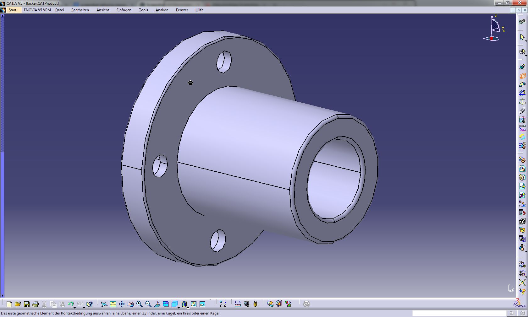

meine Einstellungen sehen so aus, und ich bekomme als Ergebnis einen Volumenköper (siehe Bild)
wenn ich „Flächen des Modells zusammenfügen“ abwähle dann habe ich auch einzelne Flächen in einem Geo Set.

@K.Siebert: wenn ich deine Einstellungen verwende bekomme ich auch einen Volumenkörper. Aber ich kann trotzdem nicht die Bedingungen einfügen die ich möchte.
@xam0560: Es gibt keine direkte Fehlermeldung. Ich kann nur nicht die Fläche des Flansches auswählen wenn ich eine Kontakt oder Offsetbedingung setzen will. Ich kann zwar die Gegenfäche an der Baugruppe auswählen, dann kann ich aber nur einen Zylinder oder eine Linie am Lager auswählen.

Hallo Jonesman,
Diese Probleme hat man öffter bei Fremddaten.
Du wirst sehen, das du im Part auf die vermeindlich planare Fläche auch keine skizze legen kannst.
Lösung hierfür.
Wenn du dir in dem Part einen Body erstellst der den Flansch darstellt, dann kannst du deine Kontaktbedingung setzen.
Diesen Body kannst du danach wieder ausblenden.

Hi!
Danke moppesle. Das hat mich weiter gebracht.
Für meine Zwecke reicht das voll und ganz.
