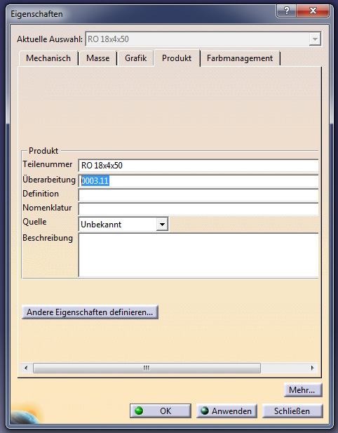

Hi, kann man die Liste im Eingabefenster "Überarbeiten" löschen?
Part->Eigenschaften-> Überarbeitung
Ich kann da mit den Cursortasten durchscrollen aber keine schon mal gemachten Einträge löschen.
Danke schon mal für eure Mühe

Seltsam
Zuallererst faellt mir schon mal auf, dass bei mir der Reiter 'Product' der erste ganz links ist und nicht der vierte wie bei Dir.
OK - Das haengt vom Environment ab, bei Daimler ist es auch bei mir auf 'Position vier'.
Und es ist ein Freitextfeld. Ich kann reinschreiben, was ich will.
Vermutung: Du hast irgendein TDM - PDM - LCA - sonstwas-System, das dieses Feld bedient (und fuer CATIA sperrt).

die Einträge werden automatisch gespeichert. Diese kannst du nicht löschen. Wenn du nichts drinstehen haben möchtest einfach aus der Zeile löschen.
Das ist übrigens auch bei anderen Eingabefeldern so, da sich Catia die letzten 20 Einträge merkt.

So wie du das beschreibst kenn ich das auch, aber hier geht das nicht. Ich kann den Eintrag selektieren und mit rechter Maustaste auf Löschen klicken.
Die Zeile ist leer, aber wennich mit den Cursor Tasten hoch und wieder runter gehe ist alles noch da.
Aber der Eintrag wird nicht gelöscht.
Ich dachte nur das Die Einträge ja irgendwo gesichert sein müssen (ich will die weg haben).
Das ist nur ziemlich nervig weil da auch ein paar fehl-Einträge dabei sind

Hallo Thunderbold007,
verstehe gerade nicht was du willst.
Wenn du "keinen" Eintrag in der Zeile haben möchtest brauchst du nur den Text markieren und die entfernen Taste zu drücken.
Das bei der Benutzung der Cursor Tasten div. Texte auszuwählen sind ist "normal".
Das soll dir bei wiederholenden Texten Zeit sparen.
Die Einstellung um diese Einträge zu löschen gibt es meines erachten nicht.

Ich hab Dich da auf falschem verstanden, die Vermutung mit dem TDM / PDM war unzutreffend.
Abgesehen davon, wenn Du so etwas haettest, dann wuesstest Du das  - Dann wuerdest Du naemlich die Daten aus diesem System heraus oeffnen und nicht filebased.
OK, ansonsten kenne ich bei manchen Programmen (daheim, mit Linux) die Option RMT -> clear history.
Hat aber CATIA / Windoze offensichtlich nicht.

Ich würde bei sowas immer die Settings löschen (habs gerade probiert, bringt leider nichts  )
oder die .tmp - Dateien.
gruß, Tom

Du hast da mit deinen 20 *Catia sagt:"die merk ich mir"* Einträgen recht.
Ich hab mal meine Liste mit den Zahlen 1-20 vervollständigt (habe jetzt 20 unnütze Einträge). Nach dem ich die 21 eingegeben habe war die 1 dann wieder weg.
Ich werd mich wohl mit dieser Tatsache anfreunden müssen. Zumindestens ist der letzte geänderte Wert gleich am Anfang. Aber wehe du brauchst die "3"
Sollte es aber vielleicht doch so eine TEMP Datei geben, und irgend wer weiß wo die sich versteckt! Bitte Melden, DANKE
Zur Not hilft dann wo nur eine Neuinstallation.
Übrigens das mit der Entf geht halt nur um den Eintrag mal kurz zu entfernen. Löschen geht damit nicht
