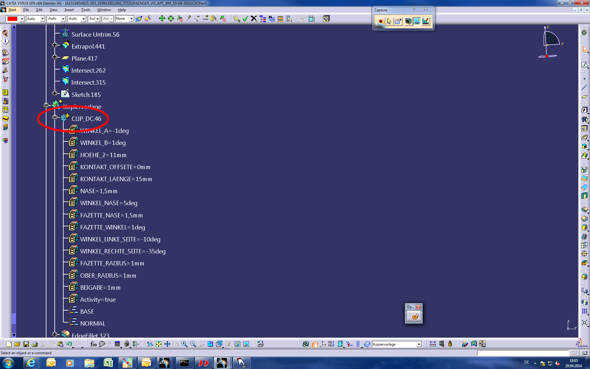

Hallo liebe Foren-Leser,
kann mir jemand was zum (mir unbekannten) Body Symbol im abgebildeten Strukturbaum sagen? Was hat es damit auf sich?
Danke!
bgrittmann
Beiträge: 12206
CATIA V5R19
erstellt am: 29. Apr. 2014 18:10    Editieren oder löschen Sie diesen Beitrag!  <-- editieren / zitieren -->   Antwort mit Zitat in Fett Antwort mit kursivem Zitat    Unities abgeben: 1 Unity (wenig hilfreich, aber dennoch)2 Unities3 Unities4 Unities5 Unities6 Unities7 Unities8 Unities9 Unities10 Unities Nur für D.Offterdinger 10 Unities + Antwort hilfreich
Willkommen im Forum. Bitte Systeminfo ausfüllen.
Dabei könnte es sich um ein UDF (User definde Feature) handeln. (speziell Lizenz zum erstellen Notwendig)
Damit lässt sich der Baum vor Änderungen bzw der Aufbau verstecken.

ist ausgefüllt.
Danke schon mal, denke das wird es sein.

Hallo Daniela,
ist auf jedenfall ein  UDF.
