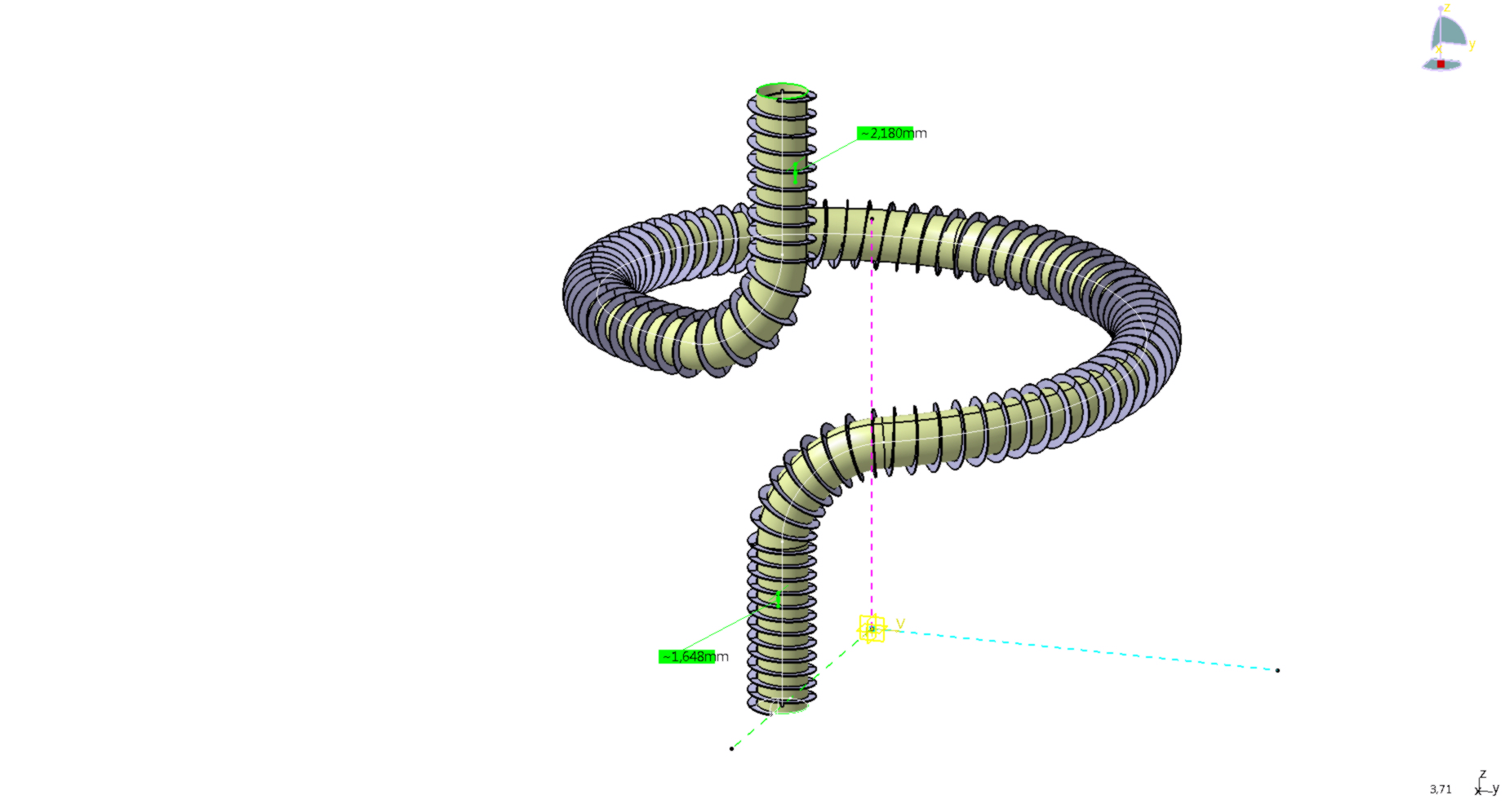

ich möchte einen Helix um eine Helix wickeln. Aus einem anderen Beitrag habe ich den Tipp mit der Liniendefinition übernommen, hat soweit ganz gut funktioniert. Wie auf der Abbildung zu sehen, ist der Abstand zwischen den Rippen oben ein anderer als unten.
Das darf natürlich nicht so sein, wie kann ich das umgehen?
Habe auch schon versucht, eine kleine Helix mit nur einer Windung um das untere gerade Stück zu wickeln und diese mit der extrapolate Funktion über den gesamten Rohrverlauf zu ziehen. Auch dabei waren die Abstände an den beiden Enden verschieden.
Vielleicht hat jemand eine Idee,
schönes Wochenende Danilo

Du hast das Problem dieser Methode entdeckt: kein weiß auf was sich Catia beim Einhalten des Winkels bezieht.
ggf musst du deine Helix in Teilbereiche aufteilen (gerade Stücke, Biegungen, Helix) und inzeln erstellen.

Hallo Bernd,
auf die Idee bin ich noch nicht gekommen, dass werde ich ausprobieren und berichten.
Eine Grundlegend andere Methode sowas zu erstellen fällt dir aber nicht ein oder?

Ne andere Methode, halte sie aber nicht für praktikabel (ist aber davon abhängig wie oft Du es brauchst) wäre sich ein Feature (UDF/PowerCopy) zu bauen, was genau eine Umdrehung im vorgegebenem Abstand schafft. Dies natürlich geodätisch) Dieses Feature könnte man dann über ein Makro auf dem Rohr duplizieren, bis das Ergebnis entsprechend aussieht.
Aber da hätte nicht einmal ich Bock so etwas zu bauen, weils recht komplex wird.
Eine weitere Möglichkeit wäre, sich ein eigenes Helix-Feature im CAA zu bauen, da wüsste man dann, woran die Winkel fest gemacht sind.
Ich hab’s nur gepostet, da Du durchaus auch andere Methodiken beleuchten möchtest und ich mich bisher zurückgehalten habe, da mir nur das einfiel.
