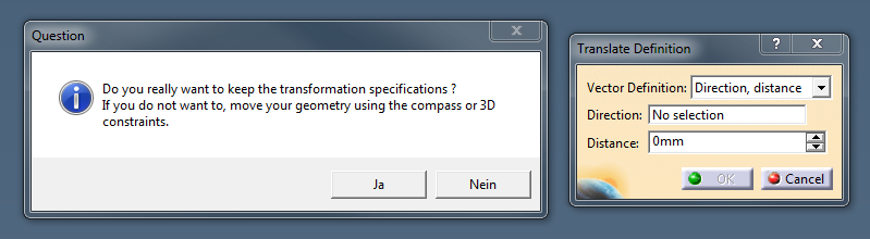

Hallo Community,
ich frage mich, wie es möglich ist, die lästige "Move Warning" zu deaktivieren.
Wir verwenden zwei verschiedene Umgebungen, und in einer kommt jedesmal, wenn ich ein Solid im Part mit dem Kompass verschieben will, oder eine Translation benutze die Frage "Move will modify CATPart : Continue anyway? Ja / Nein", die bestätigt werden muss.
Da ich mir doch immer sehr sicher bin, das entsprechende Part verändern zu wollen, wenn ich die Translation auswähle, oder den Kompass darauf absetze und es verschiebe, stört mich diese Meldung ungemein.
Beim Vergleich der Options beider Umgebungen konnte ich keine passende Option finden.
Vielleicht wisst ihr ja etwas?!
PS.: In der gleichen Kategorie rangiert die Abfrage beim erzeugen externer Referenzen, ob diese Geupdatet werden sollen. Auch hier fände ich es nett, nicht jedes mal gefragt zu werden.

Hallo Fugmann,
leider hat das nicht geholfen :-(
Hier noch ein schönes Beispiel einer unnötigen Abfrage:
Beim Auswählen des Translate/Verschieben-Befehls fragt CATIA:
Do you really want to keep the transformation specifications ?
Warum werden ich beim Erstellen eines Pads/Blocks nicht gefragt "Do you really want to create a pad ?" ?
Ich würde mich über eine Antwort oder einen Hinweis sehr freuen, der hilft diese dümmlichen Abfragen loszuwerden!

Hallo PAP
Habe mal etwas "gespielt"
Öffne ein leeres .CATPart (Datei neu Part) und erstelle eine Skizze auf einer der Achsenkreuz-Ebenen.
Konstruiere eine geschlossene Geometrie. (Kreis)
Erstelle einen Block daraus.
Verschiebe den Block mit dem Kompass --> Fehlermeldung!!
Erstelle eine neue Ebene abhänig vom Achsenkreuz in einen gewissen Abstand.
Verschiebe das Stützelement der Skizze (Objekt Skizze ? Stützelement für Skizze ändern) auf diese Ebene.
Verschiebe den Block mit dem Kompass --> Fehlermeldung!!!
Isoliere die Ebene
Verschiebe den Block mit dem Kompass --> funktioniert ohne Fehlermeldung

Hallo Fugmann,
das liegt daran, dass der Block komplett bestimmt ist in seiner Position, daher kannst du ihn nicht ohne weiteres verschieben. Nicht-assoziative Elemente kannst du problemlos verschieben, also z.B. einen "dummen"/toten Block. Sobald die Ebene isoliert wird (dumm wird) ist ihre Position nicht mehr fest im Raum bestimmt, was bedeutet, dass auch die Position des Blocks nicht mehr fest bestimmt ist. Wenn du jetzt den Block verschiebst zieht er die Ebene mit und auch sie verschiebt sich im Raum.
Dieses Verhalten ("Rückwärts-Assoziativität") lässt sich nützlich einsetzen.
Du kannst auch im Part Constraints/Bedingungen auf isolierte/dumme/tote Elemente setzen und sie so bestimmt positionieren.
