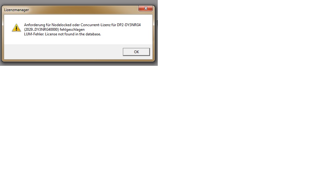

nach einem Winows Absturz ( Blue screen) startet Catia nicht mehr.
Anbei die Fehlermeldung im Anhang.
Beste Grüße
Matrix11

bitte Systeminformationen ausfüllen.
Der Fehler beruht darauf, das Catia die Lizenz nicht findet, dies übrigens kein LUM Fehler ist.
Was wird im LUM Explorer angezeigt, bzw. was ich vermute, hast du überhaut eine Netzwerkliz enz oder eher eine Lokale?

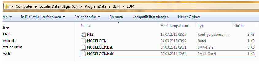

Hallo Maximilian,
Danke für die Antwort.
System-Info ist eingetragen, welche Info gehört noch rein?
Anbei ein Bild von Explorer LUM

Ich vermute mal die Lizenz ist "eingeklemmt" also noch von Dir belegt.
Ich vermtue weiterhin dass man dies beheben könnte indem man die Lizenz einmal austrägt und dann wieder ein.
Da fehlt mir jetzt aber das Wissen über LUM, wie das gehen würde.

Das habe ich nicht gemeint.
Geh bitte auf Start - Alle-Programme - Licence Use Runtime - Basic License Tool
Hier siehst du 1. Ob die Lizenz frei ist und ob dein PC die Lizenz bekommt und 2. ob se eingeklemmt, bzw. feststeckt.
Schick mir ein Bildschen wenn du nicht weiterkommst.
Sollte die Lizenz feststecken, so starte den Lizenzdienst einfach neu. Die Leute werden nicht gekickt, da Catia sich die Lizenz selbst weider zieht.

Hallo Maximilian,
ich habe zufällig gesehen, dass alle Netzwerkverbindungen deaktiviert waren, wie auch immer. Ich habe alle neu aktiviert und dann lief Catia wieder.
Besten Dank für die Unterstützung
