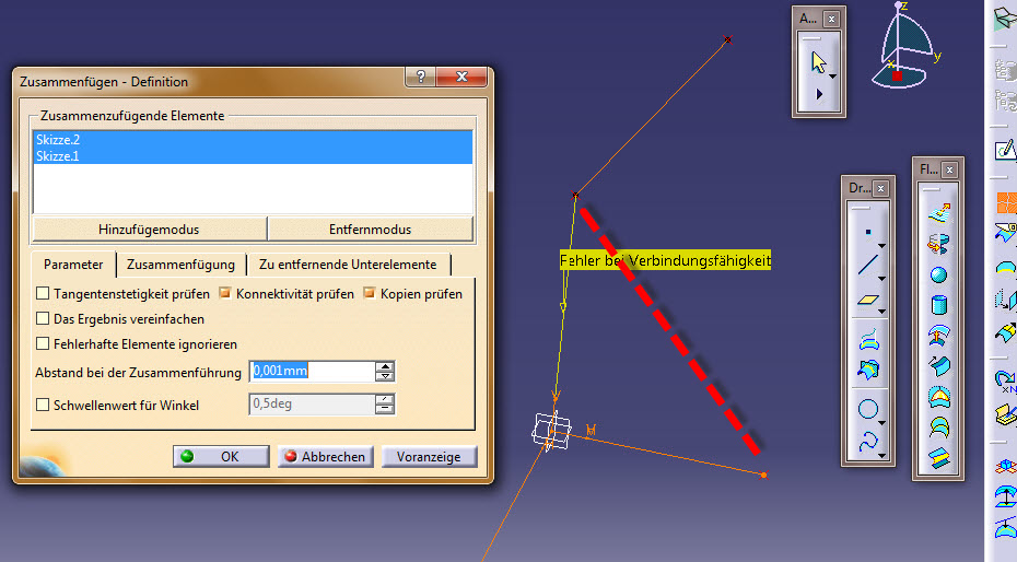

Hallo alle zusammen,
ich bin sehr neu in der CATIA Szene und bin bereits nach kurzer zeit auf mein erstes größeres Problem gestoßen.
Und zwar Habe ich Ein Rohr mit biegungen in X;Y und Z Achse erstellt mit Hilfe von Punkten im Part Design.
Nun möchte ich wie auf dem Bild zu erkännen den Winkel ändern ohne so aufwendig die Kordinate des Punktes zu ändern ich hoffe Ihr könnt mir helfen
lg

Hi.
Zuerst einmal bitte Systeminformationen ausfüllen.
Und bezüglich deinem Winkel. Ja das Geht, ist aber so wie du das konstruiert hast nicht ganz einfach. Deine Punkte basieren auf Koordinaten und der Winkel ergibt sich. Klar ist mit Formeln es möglich, aber das ist ja viel zu umständlich.
So leid es mir tut,  aber du musst dein Pipe neu konstruieren.
Diesmal erstell deine Leitkurve aber nicht durch Punkte, sondern erstelle es gleich via Skizze oder einzelnen Linien im Raum. Diese musst du am Ende nur verschmelzen und TA DA du kannst sowohl manuell als auch via Parameter deine Winkel ändern.

Vielen dank für den Tipp, dass hört sich ja schon mal super an.
Nur bin ich noch zu "Anfänger", dafür dass ich dahinter komme wo sich diese Funktion befindet.
-Zunächst habe ich ein par Linien in den Ebenen Erstellt(Ohne Koordinaten)
-Nun habe ich eine Funktion gefunden die sich richtig anhörte nur geht dass leider auch nicht so dass ich die Enden verbinden kann (Siehe Bild)
Wo finde ich die Funktion verschmelzen?

Hallo Tony88,
Mit "Join" (Zusammenfügen) funktioniert das nicht wirklich.
Erzeuge die Übergänge mit "Ecke" wie in deinem ersten Bild zu sehen.
Also die geraden im 3D definieren bzw. Sketche, diese dann mit "Ecke" verbinden. Hier gibt es auch eine "3D Ecke"
Gruß Uwe

Lad schnell die Datei hoch. Ich modellier es dir schnell.
PS. Zusammenfügen kannst du nur Linien. D.H. Erstell z.B. deine Geometrie NUR aus Linien. Diese kannst du dann zusammenfügen zu EINER Linie, sodass du dann dein Profil an der EINEN Linie extrapolieren kannst.

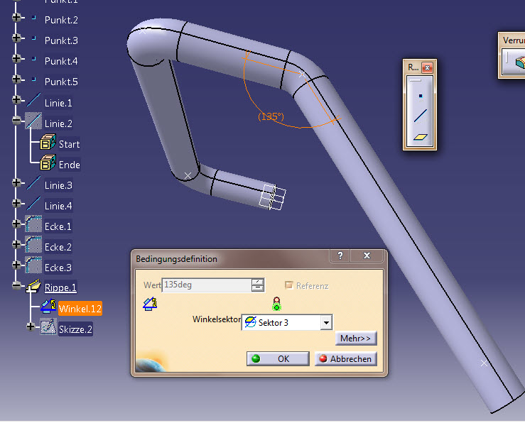

Hallo nochmal alle zusammen und danke an alle die so gerne bereitwillig geholfen haben.
@ Uwe. Ich werde dass mit dem „Sketch“ und den Ecken verbinden mal ausprobieren, sobald ich wider die Möglichkeit habe.
@ Maximilian. Muss ich dazu im Generative Sheetmetal Design sein? Ich habe mal den Part hoch geladen. Die Winkel stimmen zwar schon, aber für auf die 135° zu kommen musste ich sehr um ständig permanent die Koordinate von einem Punkt ändern.

Hi Tony.
Hab gerade kein Catia hier. Aber: für so eine einfache Geometrie würde ich eine Skizze aus der Frontansicht, eine andere aus der Seitenansicht zeichnen. diese kannst du bemassen, wie du willst: mit Punkten, oder winkeln. mit, oder ohne Radius.
Diese beiden Skizzen über die GSD-Funktion "Combine" zu einer zusammenschmelzen. Dann haste die daraus entstehende 3D Kurve.

Hallo Tony88,
einfach mal mit dem Parameter Winkel spielen. (siehe Datei)
