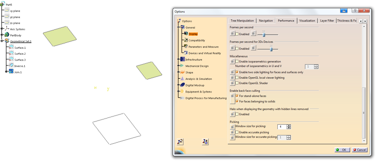

ich habe ein Problem mit der Ebenenrichtung vom catia.
kurz erklärt: ich hab über zwei sweeps eine Fläche erzeugt und will diese mit dem Volumen verschneiden.
Die Ebenen für die Profilkurve des sweeps ist "normal to curve" und auf einen Endpunkt angelegt.
Diese Sweeps habe ich gemustert und mit Join ohme connectivität zusammengefügt. Jetzt will die catia aber den surface Verschnitt mit verschiedenen Richtungsvektoren ausführen und meldet einen Fehler.
Wie kann ich die Richtung einer Ebene drehen, so dass sich sie Verschnittrichtung der surface gleich ist.

Hallo Frank,
im GSD kannst du in der Toolbar "Extrapola" die Funktion "Invert orientation" finden.
Gruß Uwe

Vielen Dank für die Antworten.
habs mit Invert orientation gefunden und es funzt.
Schade das catia sich dabei wieder weiter vollmüllt mit einer zusätzlichen Fläche.
Zwischenzeitlich hab ich die verschieden orientierten Flächen einzeln verschnitten. Im modellbaum machts dann keinen Unterschied von der länge.

Das erste Element eines Joins bestimmt die Normalenrichtung des Ergebnisses.
-Ein Join ohne connectivität, da muss man ggf. bei den Einzelflächen die Normalenrichtung korrigieren, ja nachdem wie vorher gearbeitet worden ist - da ohne connectivität jede nichtverbundene Teilfläche ihre Normalenrichtung beibehält.
Für ein schnelles Erkennen kann man die Rückseitenbeleuchtung ausschalten -siehe Bild
alternativ kann man sich über die Healing-Wb die normalen temporär anzeigen lassen
Für Wolfis Einstellung ist eine spezielle Lizenz nötig- IMHO (Apr-Il)
