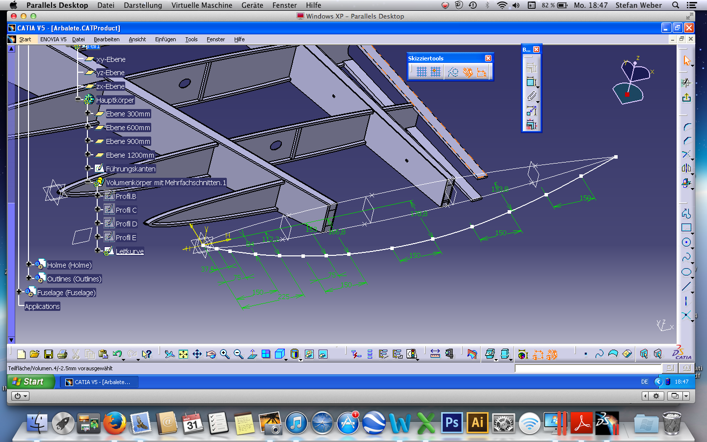

Hallo an alle Fachspezialisten
Beim Erstellen eines Flügelrandbogens als Vollprofil stosse ich auf das folgende Problem:
Das Profil der vorderen Randbogenspitze verläuft nicht entlang der Leitkurve, sondern verlässt diese (!).
Ich hätte gerne einen Randbogen, welcher von oben betrachtet an der Spitze entlang der Leitkurve ebenfalls spitz ausläuft (wie hinten) und nicht 90° zum Flügelprofil einfällt.
Wie auf dem ersten Bild ersichtlich bestehen zwei Führungskanten (halbes Flügelprofil oben, resp. unten), vier Profile sowie eine Leitkurve.
Kann da etwa ein Kenner der Materie helfen?
Stefan
http://ww3.cad.de/foren/ubb/uploads/Arbalete/Ausgangslage.png
http://ww3.cad.de/foren/ubb/uploads/Arbalete/Resultat.png
Ich kenne diese Funktion nicht aus Catia, aber ich denke, die jetzige Leitkurve müsste eine 3. Führungskante werden.
Die neue Leitkurve mag dann etwa in der Mitte des Profils liegen.

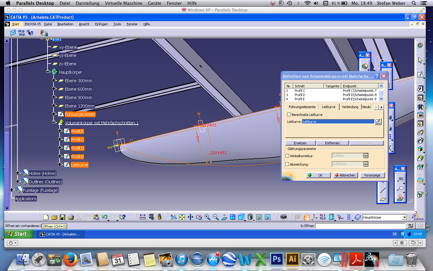

Hallo Stefan,
Du musst zwischen Leit- und Führungskurven unterscheiden, denn sie haben völlig unterschiedliche Aufgaben:
Multisectionflächen werden entlang einer Leitkurve durch 2 oder mehr Schnitte erzeugt. Die Leitkurve muss senkrecht durch die Ebenen laufen, in denen die Schnitte liegen.  CATIA V5 generiert in vielen Fällen eine Standard-Leitkurve, aber es kann auch nötig sein, eine Leitkurve zu bestimmen oder sogar zu diesem Zweck zu erzeugen. (Sie muss übrigens nicht unbedingt in der Mitte der Fläche liegen. Sie kann sogar außerhalb verlaufen)
Optional können Führungskurven definiert werden, die punktstetig sein müssen und alle Schnitte schneiden müssen.
Du brauchst also Führungskurven. Die Leitkurve wird bei Multisectionsurfaces in den meisten Fällen wunderbar von Catia generiert. (Berechnete Leitkurve einstellen)

Hallo Mörchen und Rainer
So was von unglaublich cool. Mein Problem habt Ihr in Nullkomanix gelöst. Einfach aus der Leitkurve eine weiter Führungskurve gemacht, und schon klappts.
