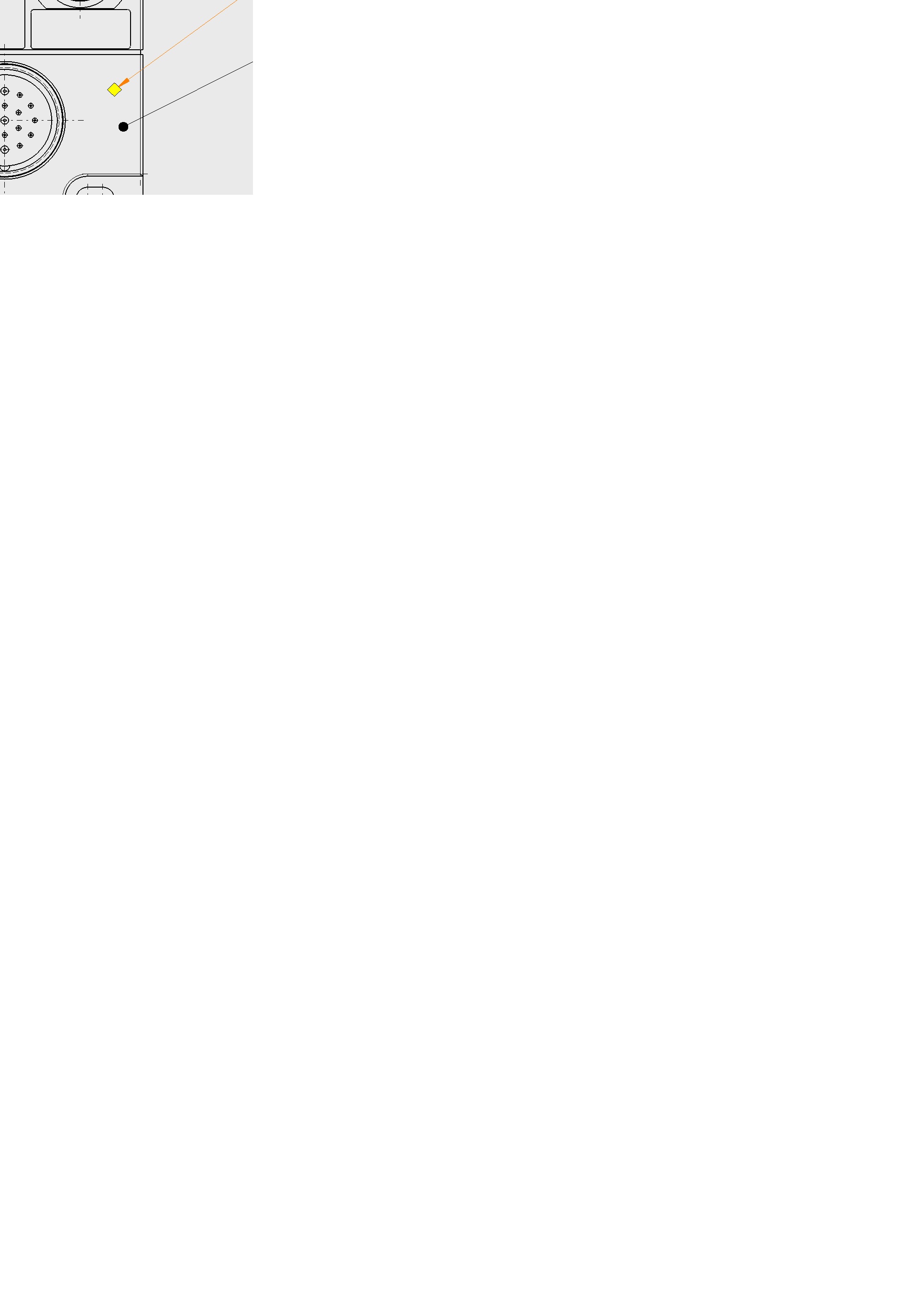

folgendes Problem bzw. Wissenslücke (sofern möglich).
Ich habe im 2D eine Baugruppen-View angelegt. Diese möchte ich nun mit div. "Text with leader" beschreiben. Mein Kunde möchte aber keine Pfeilspitze, sondern ein "filled circle" haben. Muß ich jetzt bei jedem neuen "text with leader" die Pfeilspitze über "symbol shape" (mit rechter Maustaste auf den gelben Punkt der Spitze klicken)ändern, oder kann ich dies in dem Fall auf Dauer einstellen?

Hallo Lukas,
das solltest du in den Standards einstellen können.
Dazu mußt du Catia im Adminmodus starten. (Achtung Kopie deiner aktuellen Einstellungen machen)

das hatte ich schon fasst befürchtet. Das ist mir aber für den Einzelfall zu aufwendig, da im Regelfall die Pfeile im Einsatz sind. Ich dachte, es gäbe noch eine andere Möglichkeit.

Wenn du den ersten eingestellt hast kannst du mit dem Pinsel alle anderen kopieren.
Sollte auch nicht so viel Aufwand sein, so das man damit leben kann.

Hallo Lukas,
wenn dieser Kunde öfter kommt, lohnt es sich evtl. einen "Kundenstandard" anzulegen.
