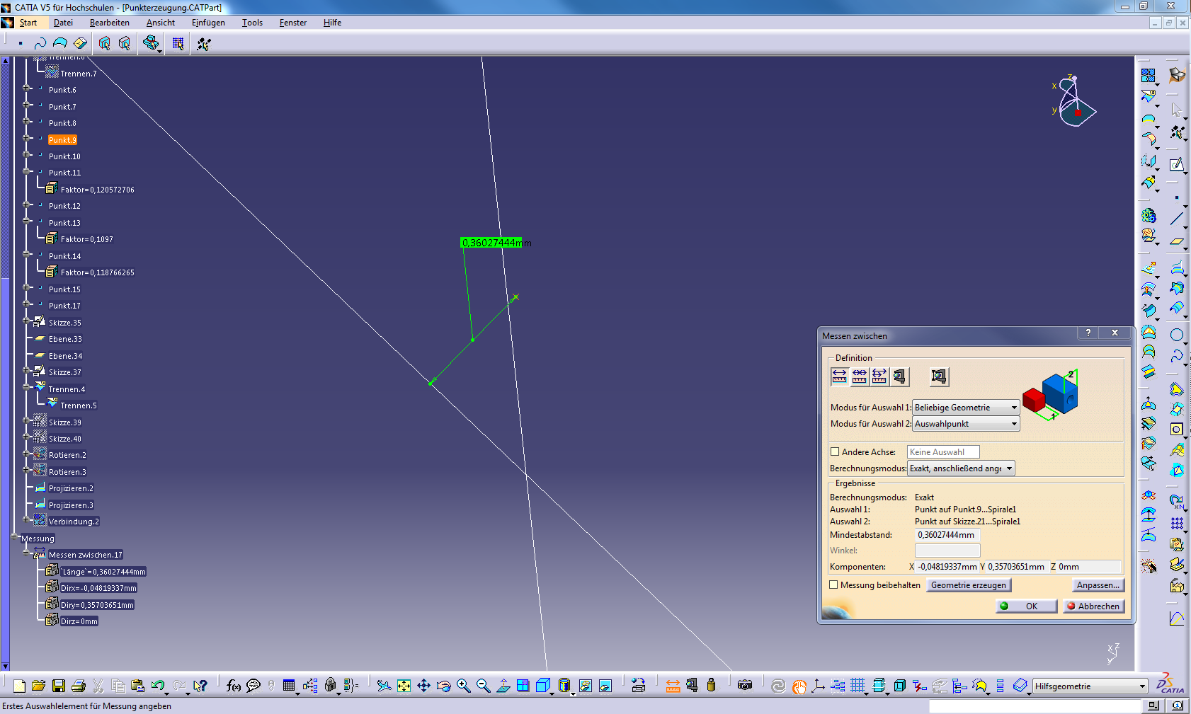

Ich hoffe hier eine Lösung des oben gennanten Problems zu finden.
Ich habe das CATPart angehängt um das Problem besser zu zeigen. Es handelt sich zum Beispiel um Punkt.9, welcher ein Punkt auf Skizze.21 sein sollte, aber wie im Bild gezeigt einen Abstand von 0,36mm aufweist.

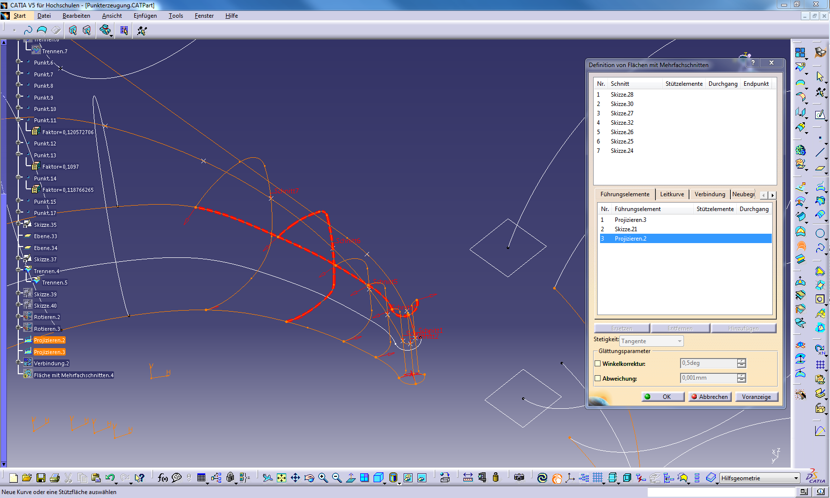

Diese Tatsache macht sich erst bemerkbar wenn man versucht eine Fläche durch die einzelnen Schnitte zu legen (siehe Bild).

Hallo Stefan,
leider kann ich deine Datei nicht begutachten, da ich nur R19 habe.
Kann mich nur an deinem Bild orientieren.
Du schreibst:
Deine Messung bezieht sich aber nicht auf einen Punkt im Sketcher. Zumindest sehe ich das auf dem Bild so. Punkt9 ist kein Sketchpunkt.
Gruß Uwe

Hallo Uwe
Der Punkt wurde nicht in der Skizze erzeugt, sondern über die Funktion Punkterzeugung/auf Kurve/Verhältnis der Kurvenlänge erzeugt. Anschließend wurde beim Messen mit Auswahlpunkt auf die Linie der minimalste Abstand ermittelt.

Hallo Uwe!
Skizze.21 ist ein im Sketcher erstellter Linienzug. Anschließend wurde dieser verwendet um darauf im GSD Punkte zu erzeugen.
Zu den Basisflaechen: Diese sind eigentlich sehr einfach für die Spirale einer Wasserturbine in Gußausführung (Flaechen mit Mehrfachschnitten und Führungslinien). Das Problem dabei ist das sich Fürhrungslinien und Querschnitte nicht schneiden, obwohl sie das eben tun sollten, unteranderem in genau diesem Punkt.
Ich habe das Problem mittlerweile umgangen: Ich habe die Spiralenfläche nicht in einem Stück erzeugt sondern stückweise (das sieht nicht sehr gut aus bezüglich der Krümmungs- bzw. Tangentenstetigkeit), das muss aber fürs erste ausreichen.

Hi Stefan.
Das hätte ich dir aber auch so geraten: nicht alle Schnitte gleichzeitig nutzen! Aber ich denke das Problem liegt auch am Spine. welchen verwendest du? Die Schnitte sind extrem schräg. daher wird es schwierig, einen dazu passenden Spine zu finden. besser wäre es - denke ich - wenn die Schnitte mehr Radial liegen, dann ists auch mit dem Spine  (NICHT SPLINE!)leichter.
