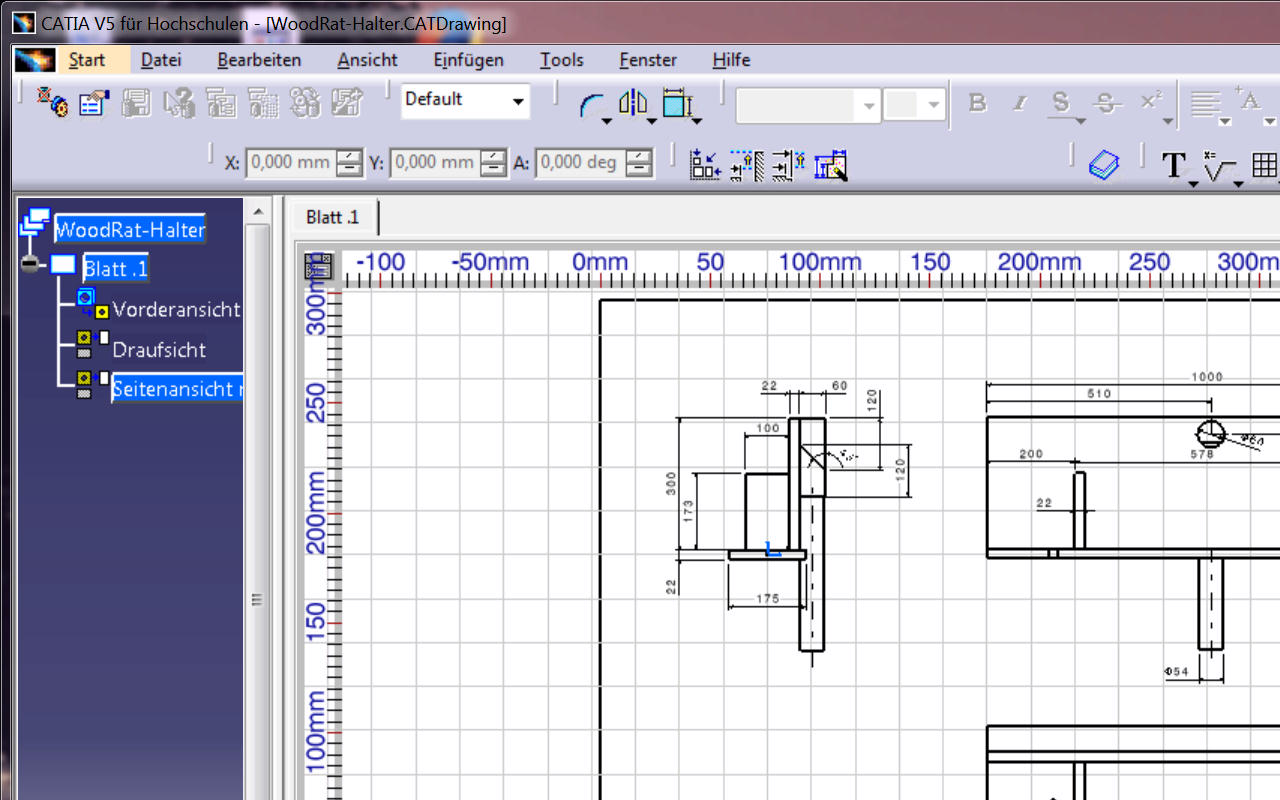

hallo miteinander,
ich habe eine frage: warum kann ich nach dem ableiten die view nicht bewegen?
muss ich da noch was einstellen? ich habe eine studentenversion.
bitte, kann mir geholfen werden?

es entsteht nach der erstellung der view kein roter oder irgend ein anerer rahmen. die vorschläge hae ich ausprobiert. da wird ein sogenannter balken dargstellt, an dem ich alle drei view bewegen kann.
aber das soll es och nicht sein, oder? im übrigen, das ist die letzte Version von catia v5, geht da noch was?

stell mal bitte einen Screenshot ein.

ich hoffe, dass hilft.
ich kann die einzelnen views nicht sel.

Hallo Falk,
einfach den Ansichtsrahmen wieder einschalten.
Oder dauerhaft in Tools/Optionen/Mechanisch Konstruktion/Drafting/Layout einschalten.

recht vielen vielen dank.
ein tipp und es hat funktioniert. danke.

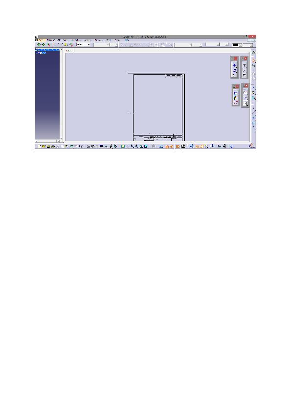

weiß nicht ob das hier dass richtige Forum ist...
Ich möchte einige 3D Zeichnungen in eine 3 Seitenansicht bringen.
Dazu fehlen mir aber einige Button.
Ich habe schon versucht über die Symbolleiste diese wieder aktiv zuschalten. Aber leider tut sich da nichts.
Kann mir da jemand weiterhelfen?

Dok1.pdf
Hallo Joe,
ok merke ich mir, wenn es noch mal fragen gibt.
Ich habe mal den Screenshot angehängt. Mir fehlen halt manche Button, um z.B. überhaupt eine Ansicht ins Drafting zu bekommen.
karl

erstellt am: 13. Nov. 2014 14:44    Editieren oder löschen Sie diesen Beitrag!  <-- editieren / zitieren -->   Antwort mit Zitat in Fett Antwort mit kursivem Zitat    Unities abgeben: 1 Unity (wenig hilfreich, aber dennoch)2 Unities3 Unities4 Unities5 Unities6 Unities7 Unities8 Unities9 Unities10 Unities Nur für fexner1947 10 Unities + Antwort hilfreich
Du scheinst im Background/Hintergrund zu sein. Findest Du unter Edit und dann ganz unten.

Danke, das war es
Jetzt versuche ich mich mal an der Zeichnung
